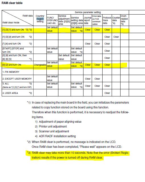

    po włączeniu kserokopiarki wyświetla się komunikat " błędna rejestracja"a,co można z tym zrobic

    maszyna miała wymieniony termistor ,mogło to mieć wpływ?

    a czemu wymieniono termistor, jakiś był kod błędu ( jeśli był ) ?

    kod błędu C45
    a tą rejestracją to 08 /446i447 Tak ? trzeba zmienić wartość

    To nie chodzi o tą rejestrację, te wartości nie ulegają zmianie przy RAM CLEAR. Po RAM CLEAR trzeba wykonać polecenie 0+2 i ustawić kod regionu na 44.

    Wszystko jest OK DZIĘKUJE BARDZO
