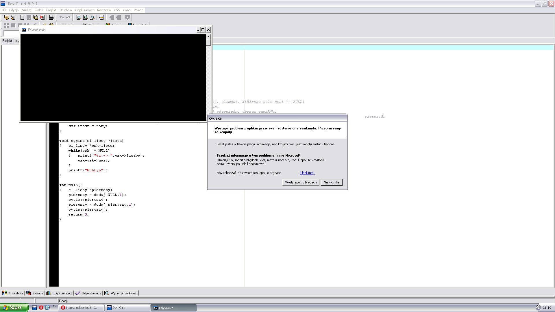

    witam. czy mógłby ktoś mi powiedzieć gdzie tu jest błąd i wytłumaczyć mi dlaczego? z góry dziękuje.

    nie ma blędu przy kompilacji. gdy uruchamiam program jest bląd

  • #7 9053081
    gozewson
    Posty: 4
    Kod: C / C++
    Zaloguj się, aby zobaczyć kod
    co jak wsk jest NULL ?

  • #10 9072070
    kajojj
    Posty: 129
    Pomógł: 2
    Ocena: 4
    Było kilka błędów, to powinno działać:
    Kod: C / C++
