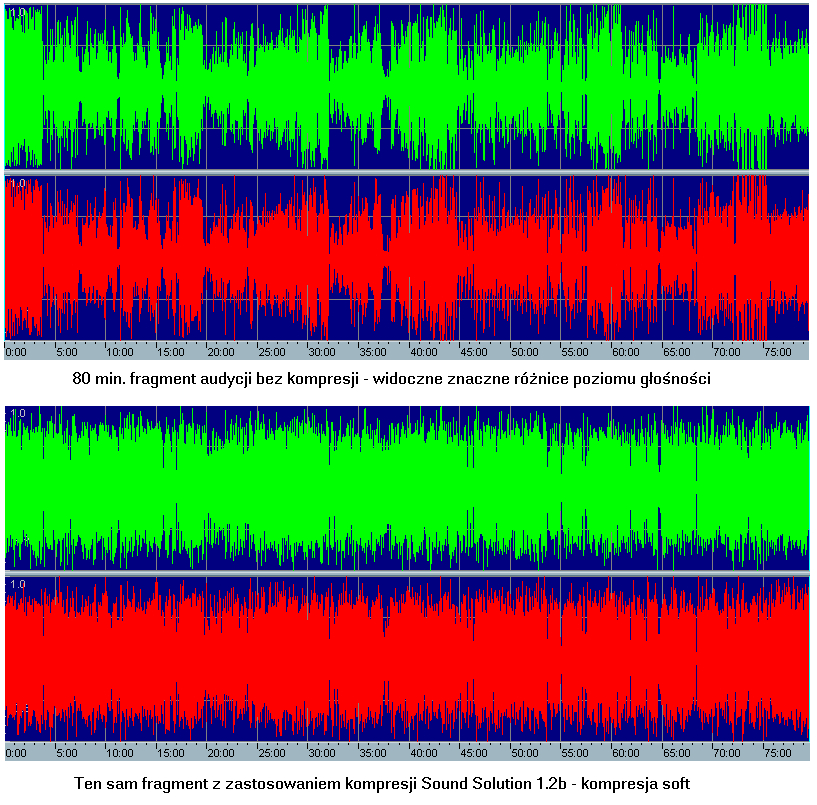

    Jeśli przy słuchaniu muzyki z naszego domowego komputera używamy WinAmpa, mogę zaproponować tutaj wtyczkę o nazwie Sound Solution...
    Jest to plug - in zawierający wejście z AGC (ARW znaczy się), 5 lub 4 zakresowy (przełączany) kompresor/ekspander/limiter, filtry LF-HF, wzmocnienie tonów niskich, ekspander stereofoniczny z regulacją szerokości i głębokości efektu, a także generator preemfazy (to chyba tłumaczy, jaki jest cel tegoż programiku...) oraz filtry dolnoprzepustowe 15K.
    Wtyczka godna uwagi, aczkolwiek nie jest pozbawiona wad, czasem, jeśli niewłaściwie się ją skonfiguruje może pompować, zniekształcać wysokie i średnie tony (jeśli źle ustawimy opcje AGC) - słowem - wtyczka jest trudna w konfiguracji i kapryśna, ale spróbować można...
    Przydatne także przy webcastingu

    • Urządzenie do utrzymania stałego poziomu głośności dla plików mp3 przykład kompresji.jpg (748.19 KB) Musisz być zalogowany, aby pobrać ten załącznik.
