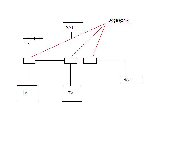

    potrzebuję podłączyć sprzęt w/g poniższego szkicu.
    Każde z urzadzeń jest w innym pomieszczeniu, a całość połączona jest tylko jednym kablem. Co włączyć w miejsce nie opisanych prostokątów? Sygnał z anteny i sat ma być odbierany w obu tv.

    Od lewej, pierwsze pomieszczenie: tv i antena bez wzmacniacza
    drugie pomieszczenie: tv i sat
    i w trzecim: sat.
    Pomiędzy pomieszczeniami położony tylko jeden kabel. Sygnał z prawego sat ma być dostępny na obu tv a po drodze dołączony drugi sat. Sygnał z anteny ma dotrzeć do obu tv.
    Jakim sprzętem biernym połączyć tą instalację?
    Nie wiem czy właściwie wytłumaczyłem.

    prościej nie da się napisać, skąd i gdzie ma być sygnał.
    Po między pomieszczeniami jest położony jeden koncentryk i nie będzie więcej.
    Jak pisałem wszystko ma być połączone elementami pasywnymi, żadnych
    switchy.

    Mam nadzieje że dekodery sa z modulatorami....
  • #8 9056867
    bogi
    Poziom 29  
    Posty: 1135
    Pomógł: 103
    Ocena: 245
    Tak oba mają modulatory.

    Jakie sa odległości pomiędzy urządzeniami, czy dekodery SAT sa w jednym pomieszczeniu...?
    Takie instalacje można zrobić pod warunkiem zbudowania dwukierunkowej linii zakończonej cyrkulatorami, istotne są jednak odległości....
    I gdzie to ma byc....? To ważne..

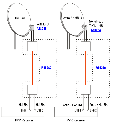

    Rozwiązaniem może być R85260 pozwala na doprowadzenie jednym kablem sygnału z jednego bądź dwóch satelit do dwóch tunerów + sygnał z TV naziemnej; W pomieszczeniu 1 będzie tylko TV, należy zastosować rozgałęźnik 1/2 R85122 i gniazdko R/TV R62170, w pomieszczeniu 2 i 3 zastosować gniazdka R/TV/SAT R62195; są inne rozwiązania np: instalacja przelotowa z modulatorem ale wtedy oglądamy ten sam kanał sat w obu pomieszczeniach, jeśli Pana interesują to przedstawię, kody należy wpisać w przeglądarkę to wyświetlą się produkty; Jeśli jest Pan zainteresowany proszę o kontakt, Pozdrawiam;

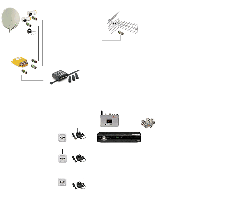

    Opcja 2:Można zrobić instalację na gniazdkach RTV z modulatorem + bezprzewodowe przedłużacze pilota, na danym kanale w każdym TV będzie można oglądać 1 i ten sam kanał z satelity, będzie możliwość przełączania kanałów z każdego TV;

    Podstawowa wada: sygnał z dekoderów SAT jest emitowany przez antenę naziemną. Wypadało by założyć jakiś bufor...
    To rozwiązanie jaki zastosowałeś jest dokładnie tym samym co proponowałem ale bez kompensacji impedancji na końcach. Działać będzie z tym że bez kompensacji należy się spodziewać typowych efektów związanych z niedopasowaniem linii.
    Ale jak klient zadowolony to co tam,.......
