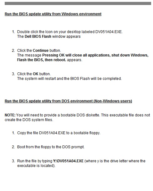

    Mam problem z komputerem dell dimension 3100. Padł po aktualizacji biosu, mam programator więc nie powinien być to problem, jednak nie mogę dostać się do pliku wsadowego kości... Jedyne co mam to pliki .exe , które na moim komputerze się nie otworzą. Starałem się rozpakować różnymi programami, lecz na próżno. Może ktoś by potrafił, ewentualnie miał ten bios?
    Link do biosu: http://support.dell.com/support/downloads/dow...eid=R121070&formatcnt=1&libid=0&fileid=161910

    To plik wykonawczy biosu.
    Tu pisze co trzeba zrobic:
    Jak rozpakować BIOS z pliku .exe dla Dell Dimension 3100?

    Tak, ale niestety na innym komputerze się nie włączy ten pliczek.

    Wystarczy uruchomic plik z parametrem: -writeromfile
    Np: DV051A04.EXE -writeromfile
    wynikiem tego jest: DV051A04.rom
