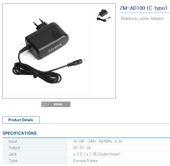

    Potrzebuje kopić nie drogo zasilacz o identycznych parametrach jak poniżej.
    [Kupię] Kupię zasilacz 5V 2A

    chodzi o to, ze org. zasilacz jaki jest w foto kosztuje gruba kasę jak dla mnie z przesyłką. nie posiadam nic z czego mógłbym go zrobić. Myślałem o czyjejś produkcji;)

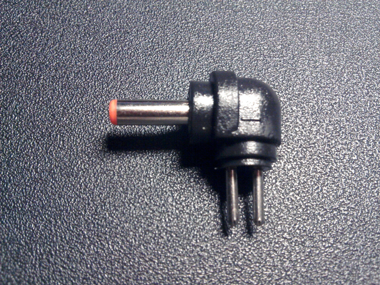

    kupiłem końcówkę (jack) identyczną jak w zasilaczu org. dodam zdjęcie.
    znalazłem zasilacz (dla routerów d-link), czy taki może być? proszę porównać parametry do org.
    Napięcie wyjściowe: 5V
    Max prąd wyjściowy: 2A
    Napięcie wejściowe: 100-240V
    Częstotliwość: 50-60Hz
    Standard wtyku: 2.1/5.5 - np.: TP-Link, D-Link
    końcówkę przelutuje, tylko nie wiem jaka polaryzacja powinna być, czy w środku prąd czy na zew.
    Zasilacz potrzebuje do podkładki chłodzącej laptopa Zalman ZM-NC3000U, posiada hub usb, dzięki zasilaczowi zaoszczędzę jedno usb a hub będzie aktywny
    Proszę o pomoc

    Prąd i napięcie pasują. Odnośnie polaryzacji wtyku możliwe, że na zasilaczu masz rysunek z rozpisaniem biegunów( najczęściej + jest w środku, ale bywają wyjątki), albo przy gnieździe w podstawce. Dokładnie obejrzyj jedno i drugie.
