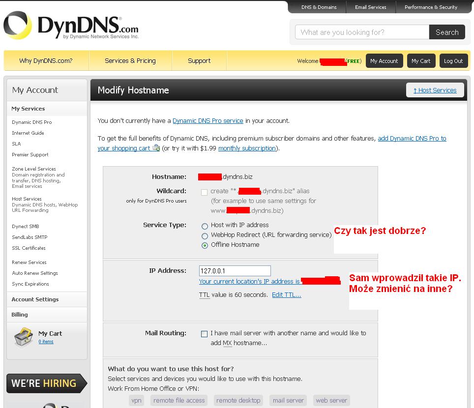

    Na DynDNS zarejestrowałem hosta:
    Brak odpowiedzi ping na hosta DynDNS z routerem Pentagram P 6341

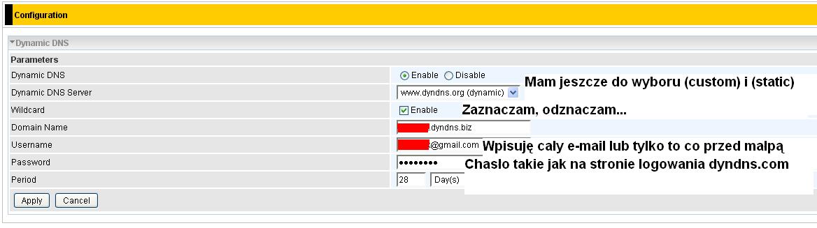

    A w routerze Pentagram P 6341, zrobiłem takie ustawienia:

    Na pierwszym screenie ma być Host With IP Address, przepisz ten Your Current IP Address zamiast 127.0.0.1
    Drugi jest ok.

    Service type: Host with IP address
    IP Adress - router sam zmieni adres po pierwszym zalogowaniu (od razu będziesz też wiedział czy wszystko w routerze jest dobrze ustawione).
    Dynamic DNS Server - dynamic
    Wildcard: Disabled
    Username - login do dyndns.com
    Password - hasło do dyndns.com
    Period - jeśli to jest wartość co jaki czas ma aktualizować IP na dyndns.com to zmień na 1 dzień.
