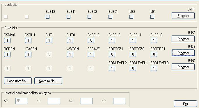

    Przekopałem chyba cały internet i nie ma stkload..hex. W takim razie prosiłbym bardzo kogoś z czytelników o przesłanie sprawdzonego pliku bootloadera na atmega644p na USART0 (start po manualnym wciśnięciu reset- używam avrdude). Kwarc 20000000MHz.
    Wyprzedzając zarzut - dlaczego sam nie ściągnę - mogę powiedzieć że już pościągałem kilka i niestety nie działają.
    (Bootloader.644.hex, ATmegaBOOT_644P.hex, BootLoader_MEGA644_20MHZ_V0_1.hex)
    Być może są niewłaściwie skompilowane.
    Przez ISP ładuje program bez problemu, tak samo jest z komunikacją po RS(nadawanie odbiór jest ok). fusy też wydaje mi się że są dobrze bo przeanalizowałem je - ale nie mam doświadczenia.
    pliki wsadowe - bootloader stkload_m32_2k32k_16000000.hex
    Wiec chyba sprzętowo wszystko jest ok. Zawsze w avr dude kończy się tak samo:
    avrdude -p atmega644p -P com1 -c stk500 -U flash:w:main.hex -F
    avrdude: stk500_2_ReceiveMessage(): timeout
    Proszę o pomoc
