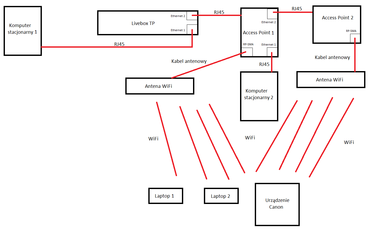

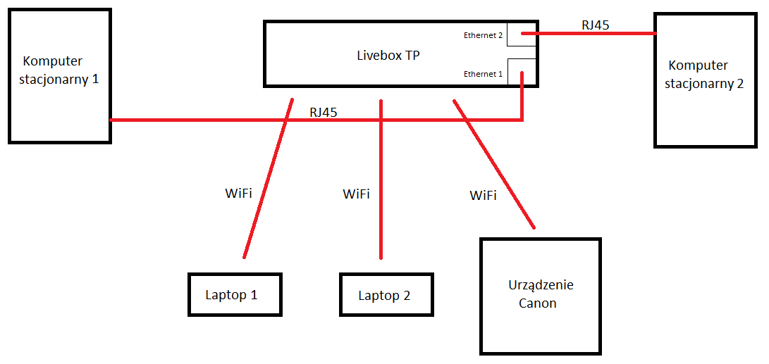

    Mam pytanie odnośnie "usprawnienia" mojej sieci. Niestety jestem skazany na LiveBox'a bo jako jedyny "router" chodzi najstabilniej i nawet Linksysy za 400 zł nie dają rady przy moim łączu 20 mbit (brak stabilności).
    Aktualnie sieć wygląda w ten sposób:
    Jak zwiększyć zasięg WiFi LiveBox do 300m? Access Point i antena?
    LiveBox ma słaby zasięg jeśli chodzi o WiFi. Chcę zwiększyć zasięg mojej sieci do 200-300 metrów (żebym złapał Internet w laptopie na działce). Do LiveBoxa nie da się przykręcić anteny, ma 2 wejścia Ethernet i na tym się kończy.
    Czy w poniższy sposób to będzie funkcjonować?
    Jeśli nie, to proszę o poprawki. Jeśli jest OK, to co muszę konkretnie kupić? Jaki będzie dobry, stabilny, w miare tani Access Point oraz jaka antena, jakiś wzmacniacz? Nie znam się, tak więc proszę o wskazówki.

    Twój schemat jest poprawny i tak będzie działał LB ale na odległość 300m musisz stworzyć most wifi czyli (AP+antena --------- Antena+AP) bo inaczej nie prześlesz sygnału na taką odległość.
    Czyli potrzebne ci są 2xAP + 2xantena np.: niskobudżetowe - TL-WR340G
    anteny: panelowe lub tubowe powyżej 10bB http://www.dipol.com.pl/oferta-anteny-wlan,4366.htm - obie takie same

    hermes-80, czy to będzie wyglądać tak?
    Sorry za takie głupie pytania, ale nigdy nie miałem z tym doczynienia.

    NIE, nie chce mi się rysować wiec napisze:
    ISP----LB -----AP+Antena)))))))))))((((((((((AP+antena---------wszystkie PC po kablu, nie wiem co u ciebie oznacza
    - czy przesłać sygnał wifi do punktu oddalonego o 300m
    - czy pokryć cały obszar w promieniu 300m
    Problem polega w tym, że AP z odpowiednią anteną poradzi sobie z wysłaniem na taka odległość wifi ale za to laptop i jego malutka wbudowana antenka nie da rady kontaktować się z AP.
    Bo jak wiesz komunikacja jest dwukierunkowa (od AP do laptopa i od laptopa do AP) :!:

    Ok już rozumiem.
    Moim celem jest pokrycie obszaru obszaru w promieniu 300 metrów od Liveboxa we wszystkie strony.

    Ło to trudniejsza sprawa, kwestia rozbija się o ilość AP na taki obszar. Łatwiej jest przesłać wifi z punktu do punktu niż pokryć teren w szczególności dość obszerny 300 m w promieniu (ogromny masz ten ogród).
