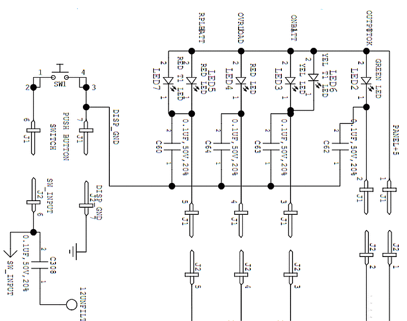

    Witam zdobyłem UPS opisany w tytule i mam problem. Ktoś zerwał z niego przedni panel wraz z przewodami do wyłącznika i diod sygn. razem z tymi urządzeniami. Jest on teraz goły i wesoły, a ja nie wiem jak go włączyć. Nie jestem żadnym elektronikiem, ale lubię się w to bawić. Czy ktoś może mi pomóc?

    Czy masz zatem tę płytkę z przedniego panela (kabelek to taśma płaska 1:1) łącząca przedni panel z główną płytą PCB (tak jest APC Back UPS PRO420)?

    Mogłem się pomylić w spisywaniu typu, a nie mam płytki z przedniego panelu. Chodziło mi o wyprowadzenie kabelków na wyłącznik i kontrolki, i nawet ta taśma została urwana i jej nie ma. Sory, że tak trochę chaotycznie piszę, ale nie mam schematu, czy może mi ktoś go przesłać na PW? Albo lepiej umieścić go tutaj?

    Zatem powinno to być mniej więcej tak, ale do sprawdzenia...

    Schemat może być taki, ale od której strony złącza mam odczytywać numerację końcówek? Może do czegoś dojdę, bo zauważyłem, że końcówka 7 na głównej PCB to masa. Czekam na dalszą pomoc.

    Wiedziałem, że tak będzie (prawie zawsze tak jest jak słychać słowo schemat), a na schemacie pisze po stronie Panel (widać diody co jest podstawową wskazówką), i złącze na panelu ma opis „J1” (na schemacie tak samo). Natomiast Ty w realu na płycie swojego UPS-a od strony krawędzi stycznej do frontowego panelu masz opis złącza „J2”, a więc w czym jest problem? Przypominam taśma jest płaska i podłączana na przemian do pinów w złączach J1, J2 (czyli 1:1)...

    Udało mi się go uruchomić, ale przekaźniki nie przekazują prądu na gniazda wyjściowe. Akumulator, który podłączyłem jest ładowany, a po wyłączeniu napięcia 230V na wejściu słychać przekaźniki. Po jakimś czasie (spadek napięcia na AKU) przekaźniki się rozłączają, ale zdaje mi się, że nie ma napięcia na uzwojeniu przekaźnika na wyjściu.
    Uruchomiłem go przez zwarcie pinów od przycisku, na razie nie mam kontrolek, więc nie wiem, co się z nim dzieje.
