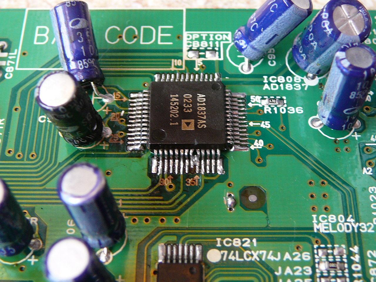

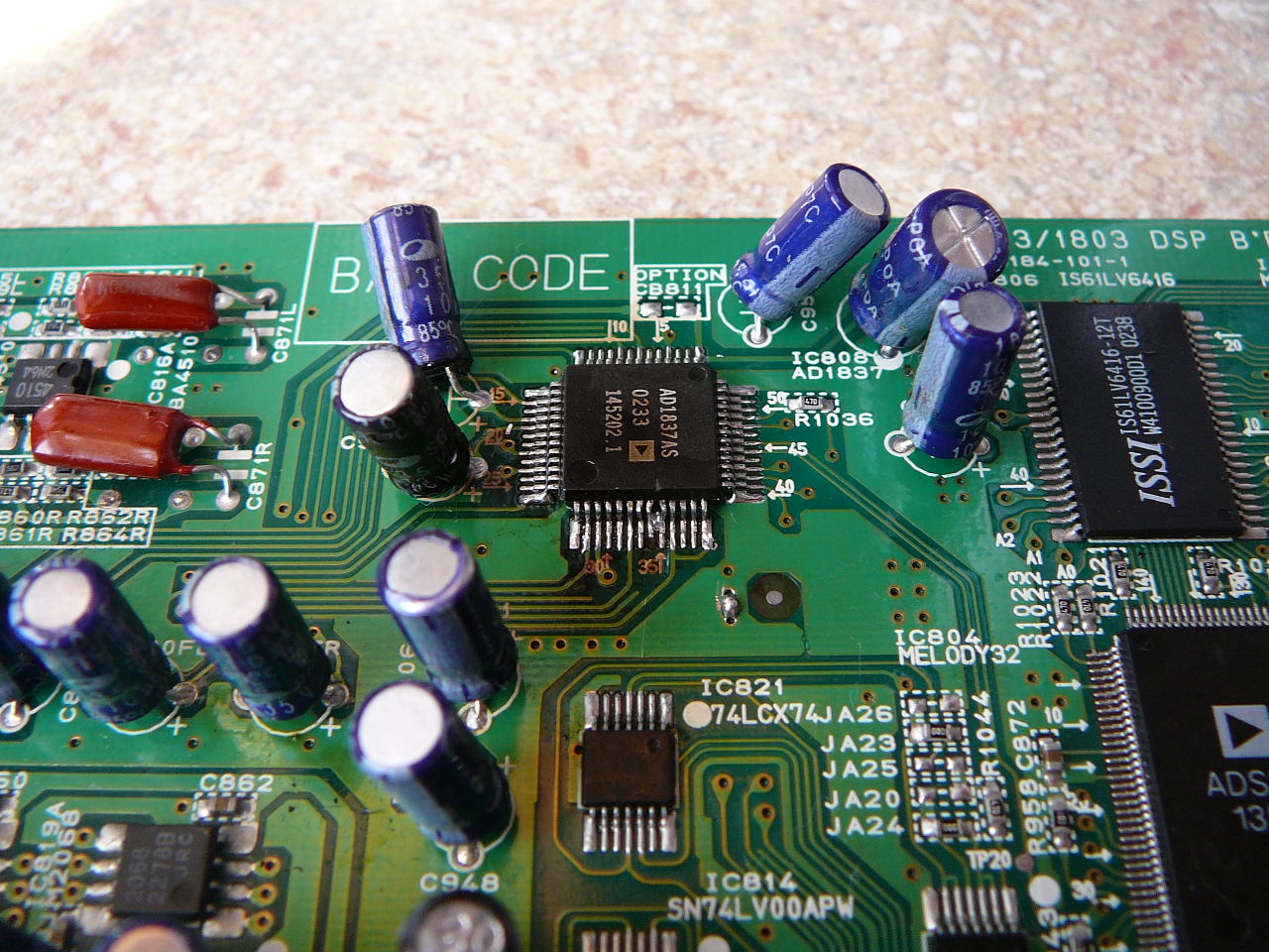

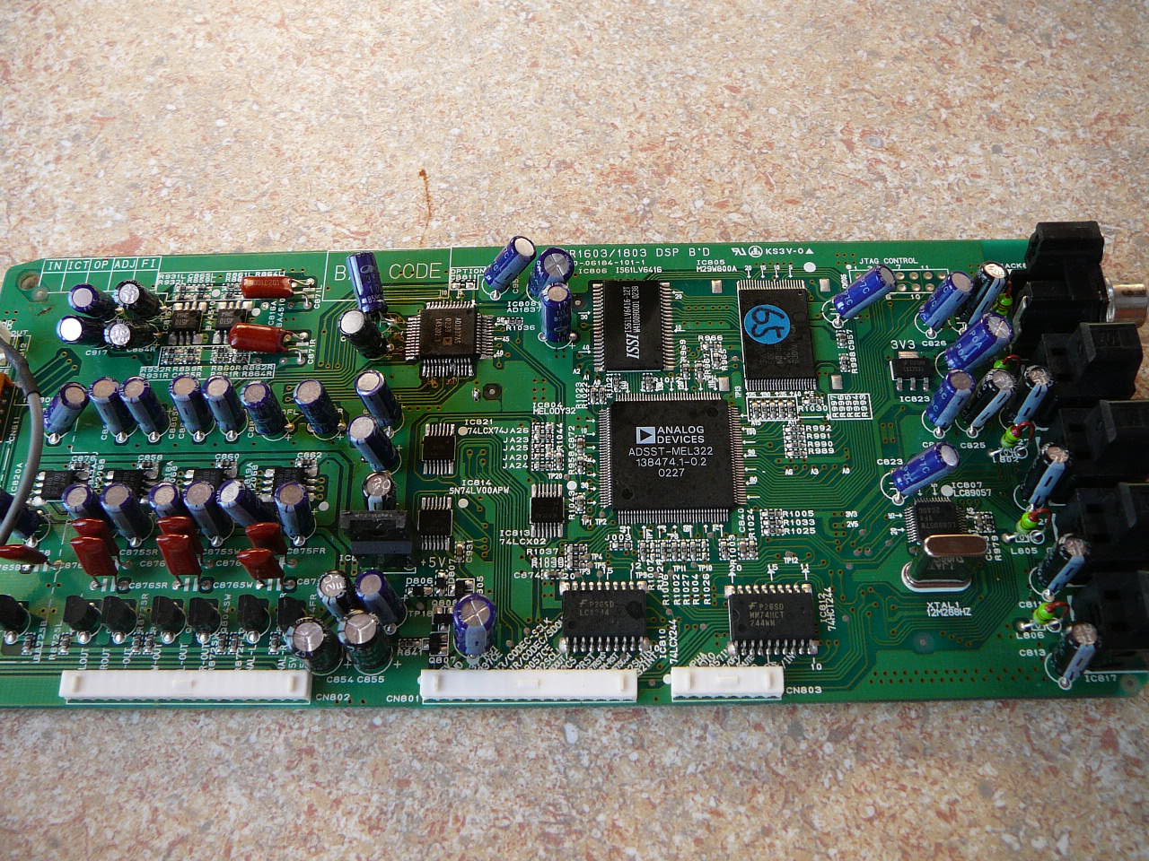

    Pomierzyłem w kilku miejscach napięcia i tak napięcie 5V jest w granicach 4,66V, nie wiem czy jest to jeszcze w normie czy też jest za niskie. Wizualnie stwierdziłem że na module DSP był wymieniany audio codec AD1837AS, oznaczony na schemacie IC808, (9630096207), wizualnie widać iż iż jego dwa piny 34 i 35 są zwarte. Więc mam pytanie czy to może być przyczyną iż nie działa moduł DSP? Na początek spróbuję jedynie rozdzielić oba piny i może ten układ zacznie działać (mam taką nadzieję) jeżeli nie to będę dalej potrzebował pomocy. Poniżej zamieszczam zdjęcia całego modułu oraz zwartych pinów AD1837

    Niestety nic nie pomogło rozdzielenie pinów i obawiam się że będę musiał wymienić cały moduł DSP i mam kolejne pytanie gdzie mogę kupić taki moduł

    Ten układ ma znaczenie w drugiej części procesu dekodowania dźwięku (co prawda wygląda na upieczony ale nawet utrupiony to moim zdaniem by umożliwił identyfikację jaki standard dźwięku ma dekodować).
    Ten duży układ MELODY 32 (MEL322) nas bardziej interesuje. Komunikuje się z procesorem głównym za pośrednictwem LC244 (te dwa układy na dole). I na początek bym nimi się zajął - ja swój znalazłem w starym CD-ROMie wiec nic mnie nie kosztował, podstawiłem i już urządzenie lepiej działało. Nawet w sklepie nie powinien być droższy niż kilka złotych, tyle warto zaryzykować jeżeli nie chce się za wiele pomierzyć.

    Witam ponownie, sprzęt miałem w naprawie, zostały w nim wymienione wszystkie cztery układy 74LCX244, oraz AD1837 i dwa kondensatory. napięcia na module DSP są w normie, lecz wymiana tych elementów kompletnie nic nie dała. Odnośnie wcześniejszego pytania to w trybie stereo funkcja mute działa poprawnie lecz nadal urządzenie nie identyfikuje nawet sygnału. Znajomy który próbował go naprawić nie jest w stanie już nic pomóc, pomimo że spedził przy nim mnóstwo czasu.
