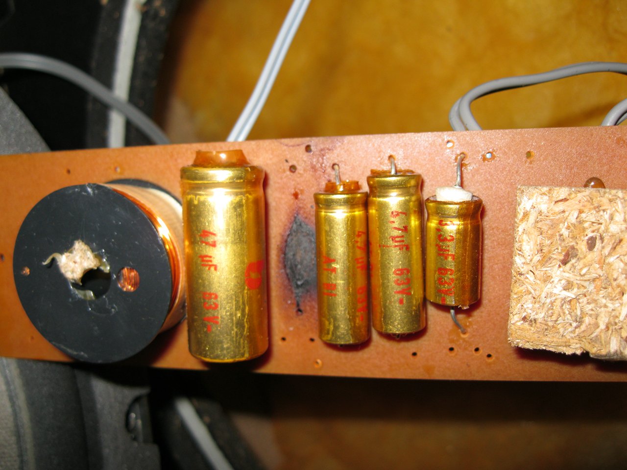

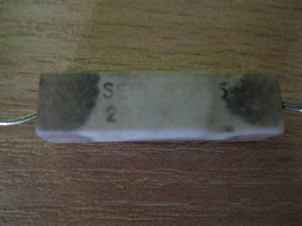

    Mi to wygląda na rezystor 2.7 jakiś 5W a kondensatorami możesz.

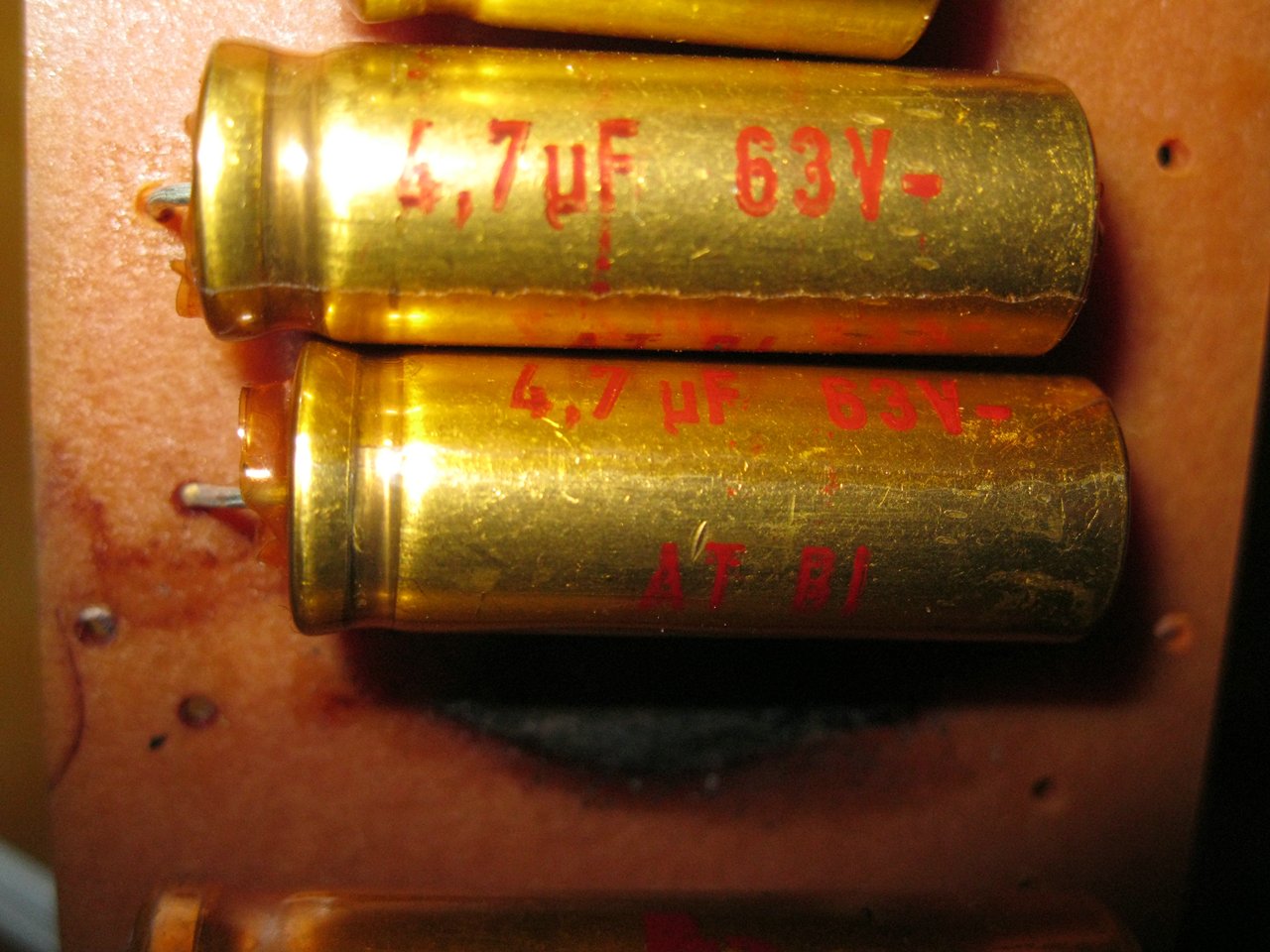

    Możesz ale jest ot nie zalecane polecam koledze kupić 4,7 uF 63V i wstawić eventualnie 110 V tak jak to było w oryginale

    Prawdopodobnie 2.7 Ohm 5 W po odczytaniu z obudowy.
    Jak kolega diagnozuję usterkę elementu skoro nawet nie wie co to jest? Czyżby po "przydymionym kawałku obudowy"??
    Kondensatory na 160V? W sprzęcie estradowym nawet nie spotyka się tak dużych progów napięciowych w zwrotnicach! :O Napisz co się stało i jakie były objawy.
    Aby sprawdzić wstępnie sprawność / usterkę rezystora należy zaopatrzyć się w multimetr lub miernik analogowy z opcją pomiaru rezystancji lub przewodności, ustawić w tym wypadku zakres 20Ohm lub 200Ohm i dokonać pomiaru przykładając końcówki pomiarowe miernika do wyprowadzeń rezystora.
    Jeśli odczytany na multimetrze wynik wskaże 2.7Ohm lub w pobliżu tego wyniku ok +- 10% to oznacza, że rezystor jest sprawny. Zadymienie nie świadczy o uszkodzeniu elementu-jest tylko drobną wskazówką do pierwszych oględzin i postawienia początkującej tezy!

    Witam. Tam znajdziesz nawet na 630V. Mają też 2,7Ω/5W.http://www.tme.eu/pl/katalog/#%26searchClick%3D1%26search%3D4%252C7uF%26%26%26%26page%3D2%2C20

    Objawy były takie, że w jednej kolumnie grał tylko największy głośnik a 2 głośniki odpowiadające za średnie i wysokie tony milczały.
    A to nie są jakieś kolumny DIY lub typowy Voice Kraft/Hollywood? Zwrotnica nawet podczas przesteru nie powinna spowodować przepalenia rezystora. Co prawda uszkodzenie głośnika wysokotonowego świadczy głównie o przesterowaniu sygnału-albo napęd/wzmacniacz jest albo za mocny-albo kolega nie potrafi używać wzmacniacza zgodnie z przepisami.
    Wymiana kondensatorów na te o wyższym progu napięciowym jest zbędna, najlepiej zastosować takie jak oryginalnie tylko jakiejś lepszej firmy np Rubicony.

    Ale jaką masz firmę tych kolumn?!:D Konkretnie firma, model, opisy z tabliczki znamionowej znajdującej się na tylnym panelu kolumny;D Pewnie to coś pokroju Mc Crrypt, Hollywood.
    Kondensatorów na 63V nie znalazłeś ? Dziwne...
    Tak jak myślałem, kolega jest hole*nie leniwy! Wchodząc na allegro już na dzień dobry otrzymuję po wpisaniu 47uF aż cztery aukcje z kondensatorami 47uF/63V. Są również 50V, 70V, 120V itd a co najlepsze także wykonane w różniej jakości tj 85' i 105'-osobiście polecam 105', bo tutaj nie chodzi tylko o temperaturę ale ma to wpływ również na prace i jakość kondensatora.
    Nie wymieniaj na 160V, bo to bezsensowne działanie. Rezystora też nie zmieniaj na mocniejszy przypadkiem.
    Swoją drogą jakie wy musicie mieć uszy jeśli tak dopuszczacie do przesteru... W nagłośnieniu nie chodzi o hałas tylko o jakość i efektywność.

    Kondensator możesz zastosować zawsze na napięcie takie jakie było lub dowolne większe (nawet 1000V). Byleby się tylko zmieścił do urządzenia.

    3,3uF 100V i są też 4,7uF 100V właśnie przeznaczone do kolumn, ale będą dobre w zastępstwie 63V? Bo zasadniczo to mi się wydaje, że to nie jest aż taki bardzo ważny parametr (to chyba jest maksymalne napięcie jakie może wytrzymać kondensator) i może być trochę większy, ale tylko tak myślę.
    Tal, może być na 100V jednak chyba cenowo będzie też drożej. Zawsze wstawia się oryginały bo jak producent zaprojektował tego przestrzegamy. Ale można dać większe napięcia, byle nie dużo mniejsze.

    Poliestrowe możesz zastosować zamiast prawie każdego innego typu w zwrotnicy.
