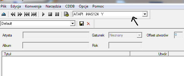

Po włożeniu płyty z muzyką do napędu powinieneś wybrać, z którego napędu korzystasz(w erze napędów wirtualnych tworzonych przez Deamon Toolsa sami nawet nie wiemy, że mamy do wyboru więcej niż 1). Zrobisz to tutaj

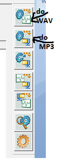

Po wybraniu napędu lub od razu po włożeniu płyty powinna się wczytać lista utworów. Wpisujemy artystę, album, gatunek oraz rok, gdyż wtedy CDex automatycznie doda TAGI do plików mp3. Wybieramy z listy, które utwory chcemy przerobić na mp3 poprzez kliknięcie na nie (pojedynczo), Ctrl+A(zaznaczamy wszystko) lub trzymamy Ctrl i klikamy na poszczególne utwory, które chcemy mieć w mp3. Teraz wystarczy kliknąć na odpowiednią ikonkę w prawym rogu programu CDex. Poniższy obrazek wyjaśnia, które służą do czego:
Po kliknięciu program uruchomi kompresję i po skończeniu pliki będziemy mieć gotowe do odtwarzania w miejscu wyznaczonym przez nas w ustawieniach CDexa(domyślnie C:\Program Files\CDex\my music\). W ustawieniach można też wybrać jakość kompresji do mp3 (im wyższa tym lepiej, najlepsza to 320).
