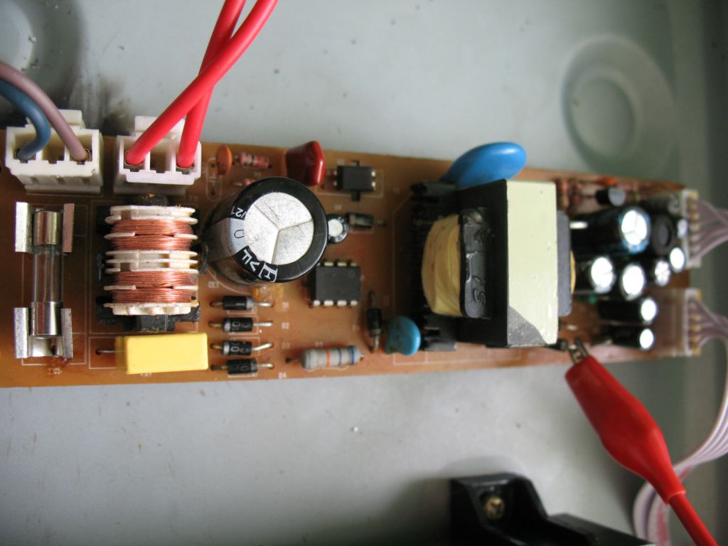

    Dostałem w ręce odtwarzacz DVD Korr-a jak w temacie...podobno uszkodzony po burzy.
    Spaleniu uległ transoptor PC817, Viper 22A i dioda FR107..
    Elementy te zostały wymienione na nowe oraz dodatkowo wymieniłem wszystkie elektrolity, diody i TL431. Dioda schottkiego SR360 wymieniona na SB360 a diody FR107 na UF4007..
    Rezystory w większości wymienione...poza 68k 0,5W bo nie mam takiego...po wylutowaniu sprawny.
    Po uruchomieniu odtwarzacza przez żarówkę (40W) zapala się ona na chwilę potem delikatnie świeci...sprawdziłem napięcia i są wszystkie poza 3,3V...na nim wyskakuje około 15V
    Wyświetlacz odtwarzacza po uruchomieniu ma zaświecone wiele segmentów i nie reaguje na nic...
    I jeszcze jakby ktoś wiedział jaki typ/model transformatorka przetwornicy siedzi w tym odtwarzaczu byłbym wdzięczny....podejrzewam zwarcie ale nie wiem jak sprawdzic
    Co powinienem dalej sprawdzać ?

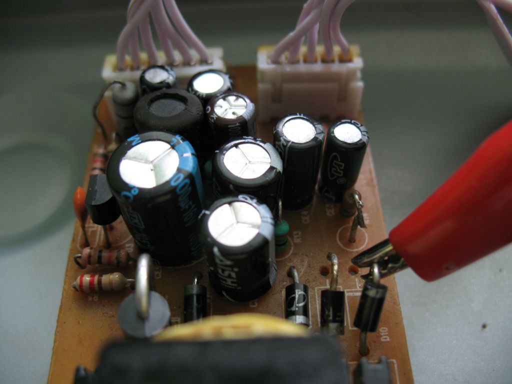

    Doszedłem troszkę dalej ;)
    Po podniesieniu diod napięcie 3,3 się pojawia...po opuszczeniu tej diody z tym napięciem zanika ono...
    od czego teraz zacząć poszukiwania problemu ?
    Korr HYD-9907DX - brak 3,3V, wyświetlacz nie reaguje po wymianie elementów Korr HYD-9907DX - brak 3,3V, wyświetlacz nie reaguje po wymianie elementów Korr HYD-9907DX - brak 3,3V, wyświetlacz nie reaguje po wymianie elementów
    Na diodzie z zaczepionym krokodylkiem jest właśnie to 3,3

    Sytuacja uległa zmianie...
    na 3,3 jest ~ -21V czy to z podpiętą plytą główną czy nie
    3,3 v jest na tej diodzie z zaciśniętym krokodylkiem...jak wlutuję diodę to pojawia sie włąśnie około -21 a wg opisu na plycie powinno tam być 3v3 a obok gdzie ma być -21v jest -21
    Na tym foto jest opisane jakie napiecia powinny być...na 3v3 pojawia sie to -21 i nie ma zwarcia miedzy nimi.
    Miedzy 1 a 2 jest okolo 1k a miedzy 1 a 3 nie ma wogole przejsica

    Coś mi się wydaje ( z opisu ), że robisz pomiary napięcia zasilającego wyświetlacz . Opis na płytce 3,3V oznacza napięcie żarzenia na skrajnych wyprowadzeniach wyświetlacza a -21V to jest napięcie niezbędne do pracy wyświetlacza. Wygląda na to , że masz uszkodzony układ od wyświetlacza ten pod wyświetlaczem.
