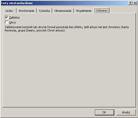

    Witam serdecznie.
    Mam pytanie tyczące się Excela 2007. Załóżmy, że mamy tabelkę składającą się z dwóch kolumn i 2 wierszy. Kolumna A i B, wiersz 1,2. Sytuacja wygląda tak, chciałbym, aby komórka B2 była zablokowana w taki sposób, aby nie można było tam wpisać żadnego tekstu. Tylko ta jedna komórka.
    Proszę o podpowiedź.

    ppm na konkretną komórkę, formatuj i dalej:
    Excel 2007: Jak zablokować komórkę B2 przed wpisaniem tekstu?

    Zaznaczyć wszystkie komórki, PPM wybrać formatuj komórki. W zakładce Ochrona komórek odznaczyć opcję Chronione. Następnie zaznaczyć tylko komórki, do których użytkownik nie będzie miał dostępu i zrobić analogicznie z tą tylko różnicą, że zaznaczyć opcję Chronione. Następnie w menu Narzędzia założyć hasło na arkusz/dokument. Zapisać i sprawdzić.

    Działa, dzięki za pomoc.
