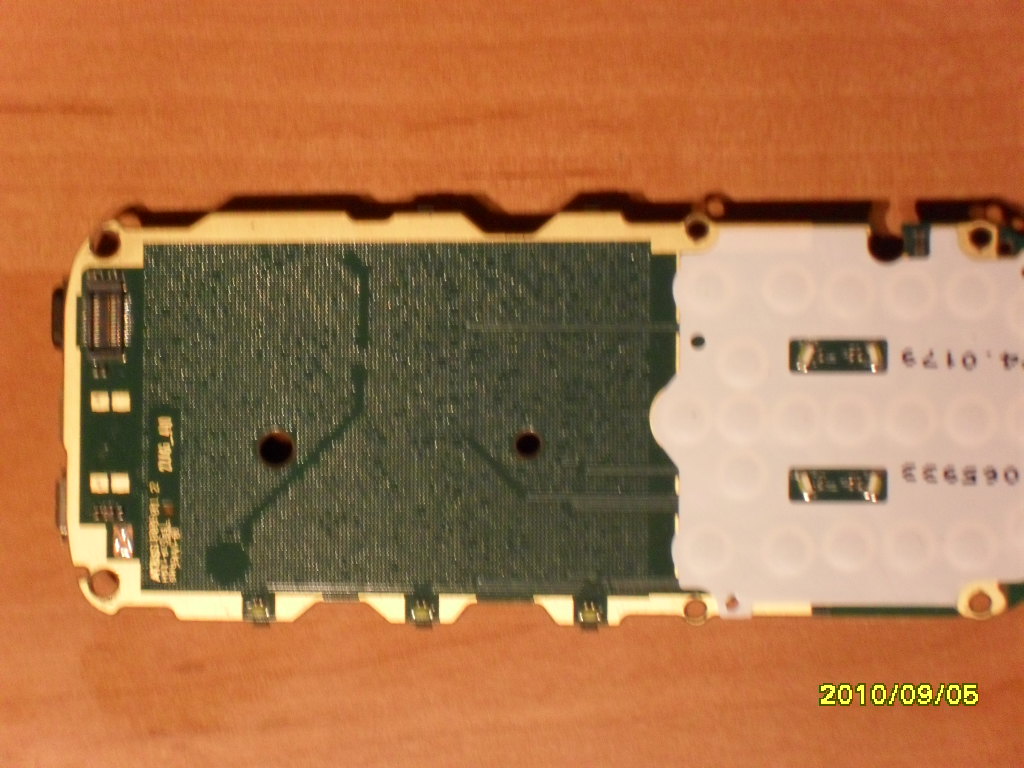

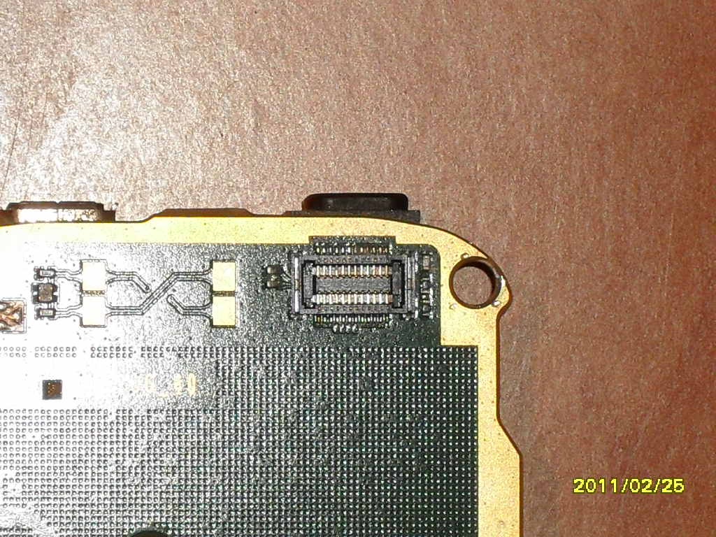

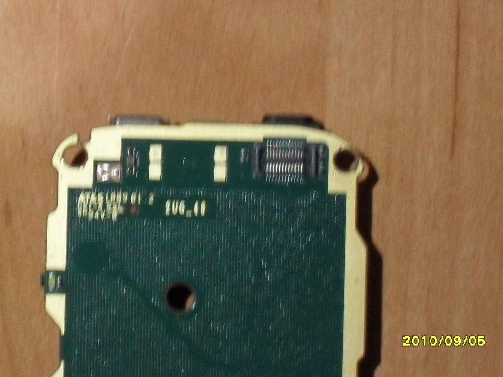

  • #17 9204363
    arek212121
    Posty: 10
    ok oto zdjęcia, robiłem je dzisiaj tylko w aparacie mam inną datę. Nokia 5130 - wyświetlacz i bateria nie działają po deszczu, co sprawdzić? Nokia 5130 - wyświetlacz i bateria nie działają po deszczu, co sprawdzić? Nokia 5130 - wyświetlacz i bateria nie działają po deszczu, co sprawdzić?
  • #18 9204610
    Pocieszny
    Posty: 5220
    Pomógł: 229
    Ocena: 261
    Zrób zdjęcia w trybie makro i z lampą, bo na tych nic nie da się zobaczyć niestety :(
    Ewentualnie zeskanuj płytę skanerze, też ładnie wychodzi na 600 lub więcej dpi

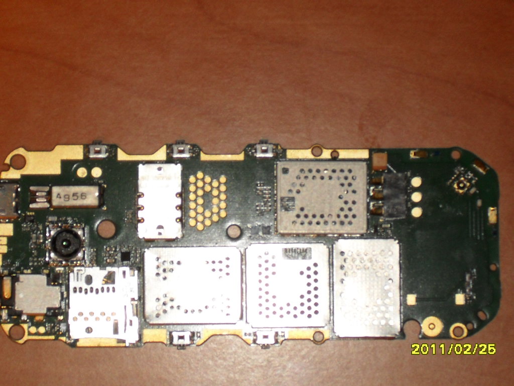

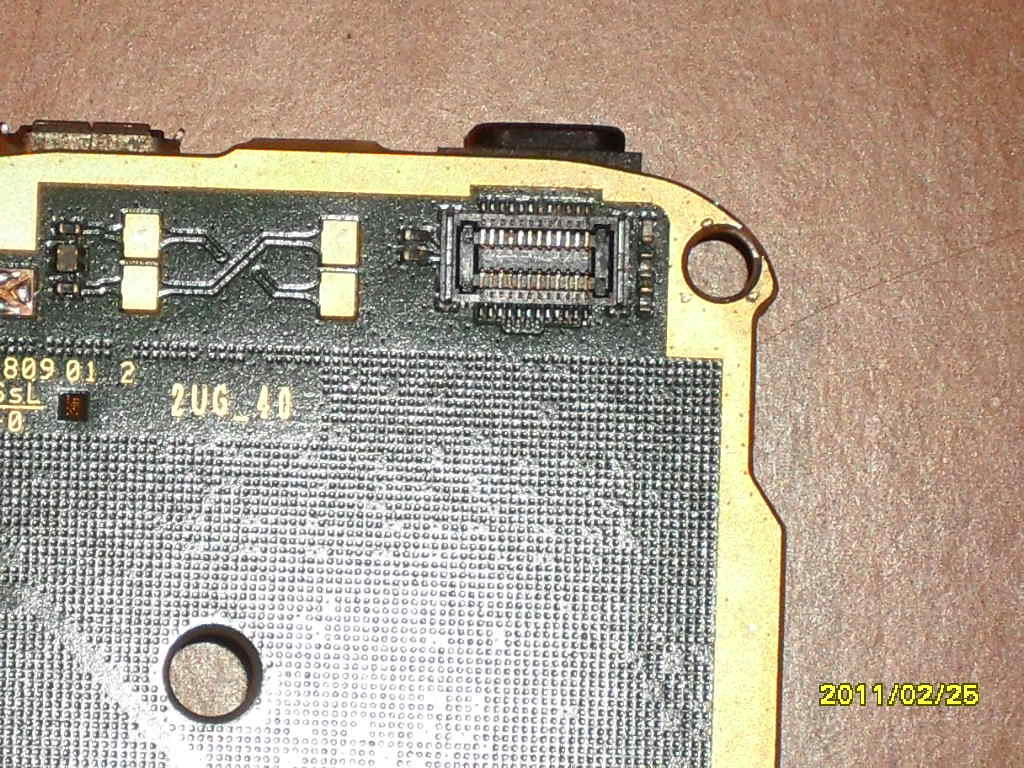

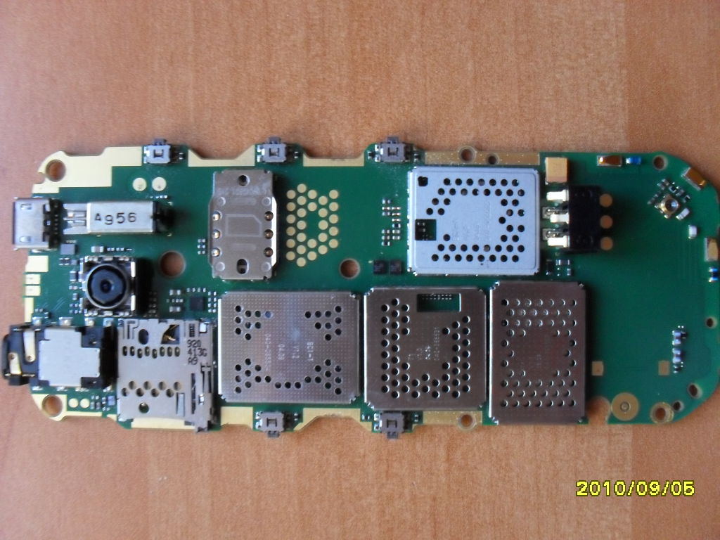

  • #19 9204779
    arek212121
    Posty: 10
    Może te będą lepsze Nokia 5130 - wyświetlacz i bateria nie działają po deszczu, co sprawdzić? Nokia 5130 - wyświetlacz i bateria nie działają po deszczu, co sprawdzić? Nokia 5130 - wyświetlacz i bateria nie działają po deszczu, co sprawdzić?

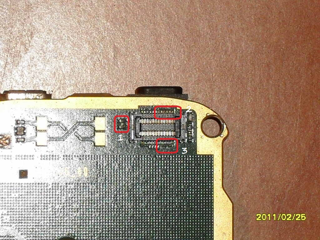

    #20 9204963
    Pocieszny
    Posty: 5220
    Pomógł: 229
    Ocena: 261
    Sprawdź elementy oznaczone jako 1. Wyglądają na zgnite, proponuję je wymienić. Poprawiłbym jeszcze porządnie (pod mikroskopem) luty w miejscach 2 i 3.
  • #21 9206259
    arek212121
    Posty: 10
    Tylko gdzie te luty bym musiał wymienić, bo sam nie dam rady. Czy serwisy gsm się tym zajmują?
