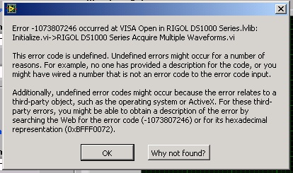

    Czy komuś udało się połączyć oscyloskop Rigol (najlepiej DS1102D) z Labview?
    Próbuje go podłączyć przez port USB jak i przez RS232. Do prób wykorzystuję ściągnięte ze strony NI sterowniki. Oscyloskop komunikuje się z oprogramowaniem rigol'a zarówno przez usb jak i RS232, ale nie chce się skomunikować przez labview, wyrzuca błąd:
    Jak połączyć oscyloskop RIGOL DS1102D z Labview przez USB i RS232?
    z listy nie mogę wybrać portu USB, mam tylko do wyboru com i lpt.
    Używam labview 2010 i VISA 2.6
    Jakiś pomysł?
