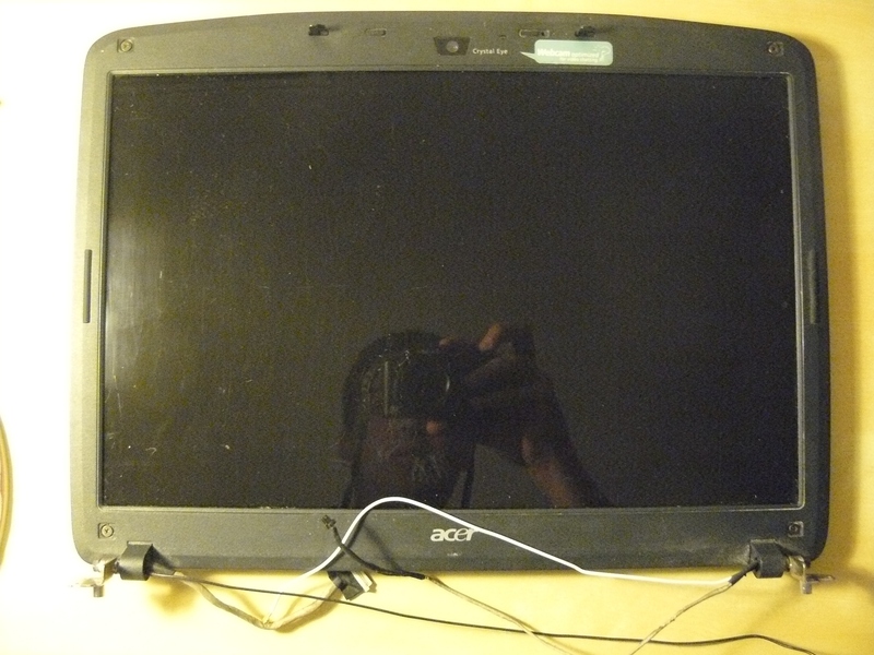

    Około 2 miesiące temu postanowiłem rozkręcić starego zalanego lapka Acer Aspire 5320. Myślałem, że zapamiętałem wszystko i skręcę go bez problemu. Niestety teraz, po 2 miesiącach, za nic w świecie nie mogę dojść do tego, jak podłączyć matrycę do płyty głównej, chodzi o te dwa kabelki (czarny, biały)
    podłączenie matrycy do płyty głównej - Acer Aspire 5320
    Będę naprawdę wdzięczny za pomoc.

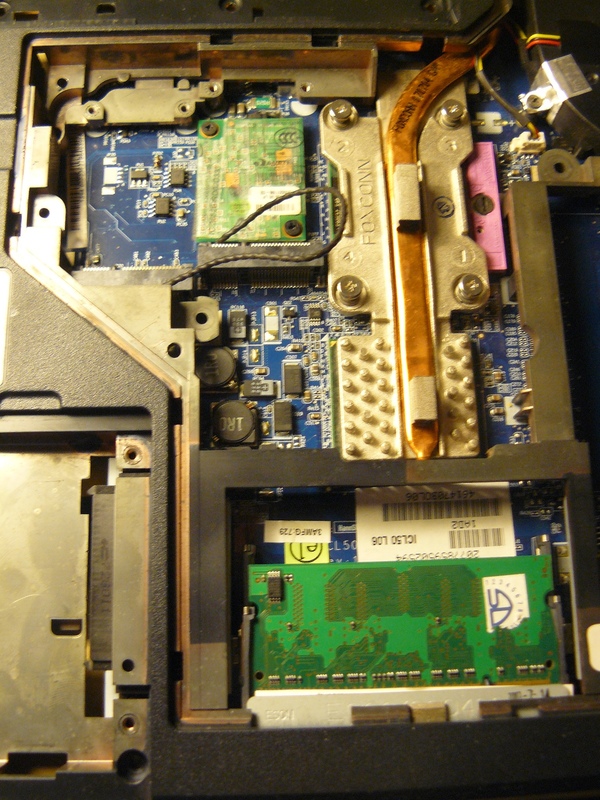

    Jeśli dobrze cię zrozumiałem to najprawdopodobniej chodzi tu o kable (anteny) do karty WLAN. Kable powinny być przewleczone na spód laptopa i wychodzić w okolicach karty Wi-Fi. Czarny należy podłączyć do złącza MAIN lub 1. Z tego co widzę to nie masz włożonej tej karty. Powinna być w wolnym slocie na lewo od modemu (drugie zdjęcie).

    Proszę nie wróżyć z fusów. Jeżeli kolega nie zapomniał zamontować karty WiFi to na końce antenek proszę założyć koszulki ochronne, a anteny ułożyć luzem. Karta WiFi (jeżeli jest) powinna być osadzona nad kartą modemu i przymocowana dwoma śrubami do obudowy.
