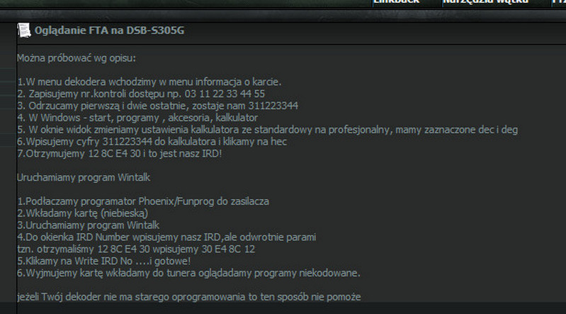

    Na paru forach jest taki sposób jak na fotce ale nie działa u mnie,oprogramowanie w tym Samsungu jest w wersji 160, piszą też że mozna uruchomić FTA kartą Fun z odpowiednim wsadem i to działa.

    Klasyczny przykład dekoderów Po....u, potrzebna stara karta nagra 1, i wgrać oprogramowanie nagra 1, ważne.. te które nie woła aktualizacji. Z kartą fun pójdzie, tylko jak pisałem stare oprogramowanie szczytujesz dane jak w tabelce wyżej, ściągasz wsad na funkę w pliku hex, i tam edytujesz dane, wycinając odpowiednią linijkę i wklejając dane odczytane z softu tunera, plik zapisujesz na kartonik i zaświecą fta. No ale jeśli nie robiłeś tego nigdy, to też wątpię czy zrobisz sam. Moja rada kupić na portalu taki tuner jak masz z kartą nagra 3, i oglądasz fta, taki tuner jest tańszy jak karta fun.

    Nie, musi być nagra1, jak masz żółty kartonik nagra3, i zamierzasz kupić fun, sczytaj numer karty żółtej zapisujesz w odwrotnej kolejności numer, i tak jak pisałem wyżej edytujesz plik hex, potem zapis wsadu na kartę fun i gotowe. Moja rada taka, oddaj koledze tuner, kup sobie zwykły fta na portalu za jakieś 30zł taki najprostszy, i będą fta bez kombinacji, bo bez urazy ale raczej sam tego nie zrobisz jeśli nie robiłeś nigdy kart.

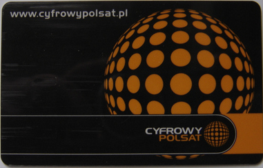

    Karta jaką mam w komplecie to taka
    [Kupię] Kupię lub gdzie kupić kartę FunCard.
    Jak pisałem wcześniej aż tak mi nie zależy na tym, wiem że można kupić tanio proste odbiorniki FTA i byłoby po kłopocie.
