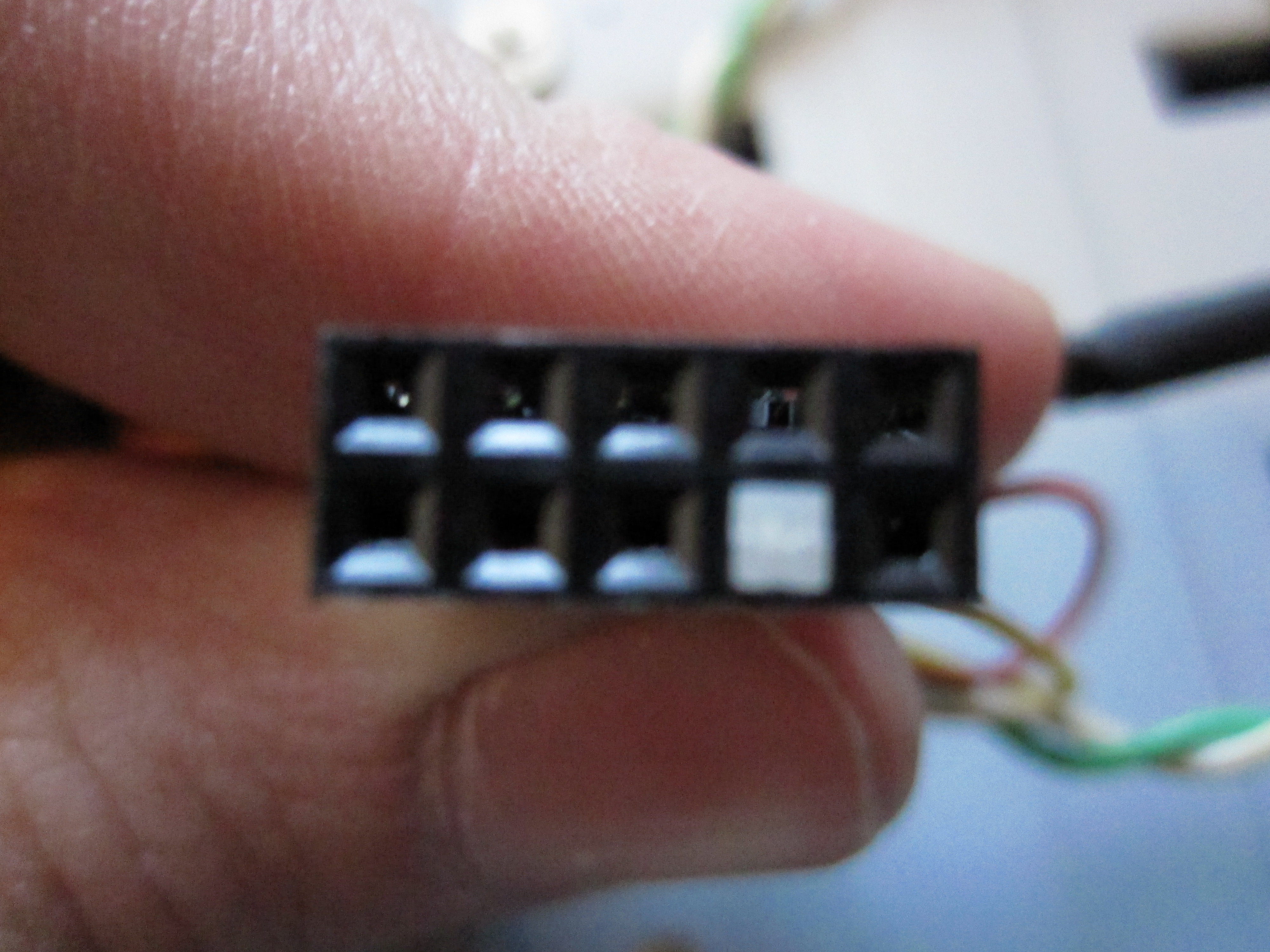

    Ja kompletnie nie wiem co który kabel robi wiec dodaje zdjecia:
    Ten kabel wychodzi z tego panelu co można karty SD i inne podlaczyc:
    Podłączenie przednich paneli do płyty głównej ASUS P4PE2-X - kable i złącza
    Natomiast takie trzy przewody wychodza z tego dolnego panelu(2x USB, microfon i głosniki)
    Podłączenie przednich paneli do płyty głównej ASUS P4PE2-X - kable i złącza Podłączenie przednich paneli do płyty głównej ASUS P4PE2-X - kable i złącza
    (tego trzeciego kabala dam zdjecia z obu stron)"

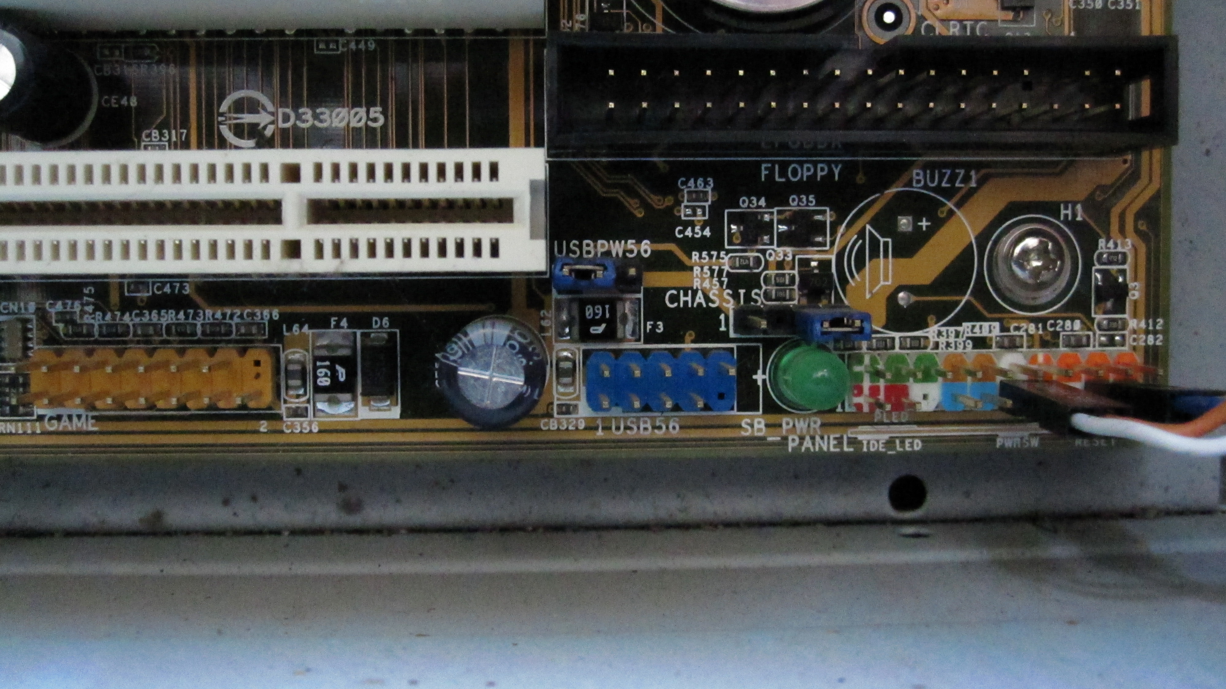

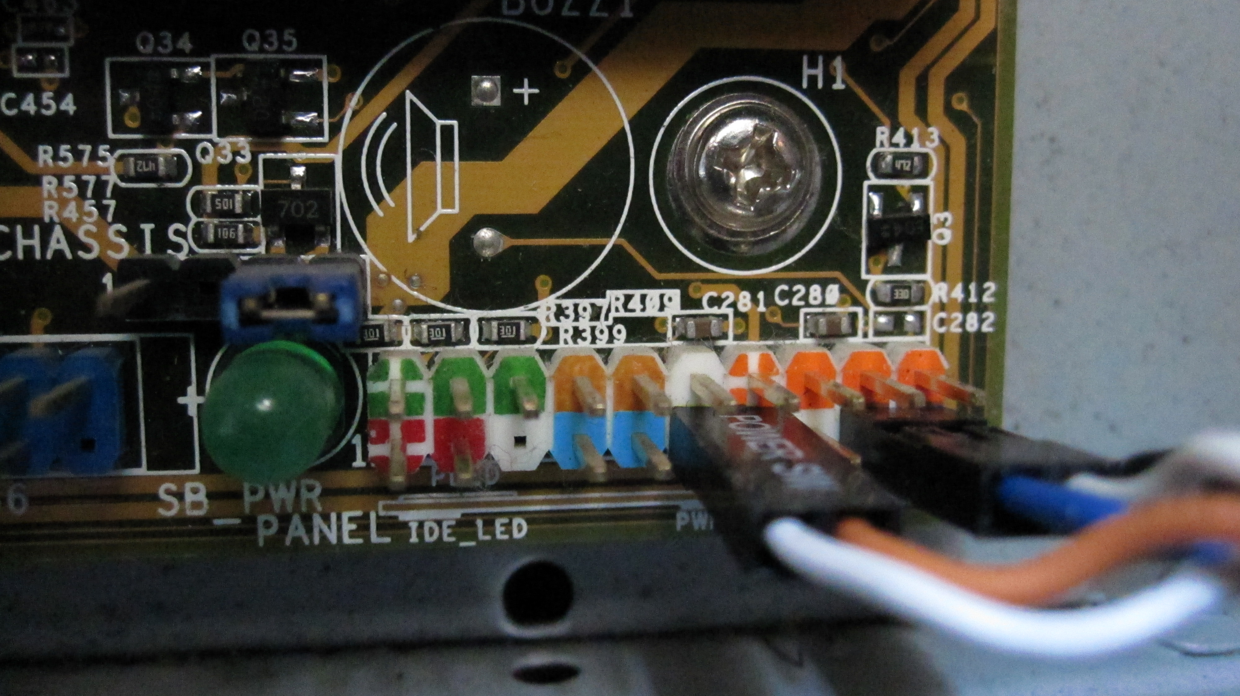

    teraz dam zdjecia plyty głównej a konkretniej tam gdzie to chyba powinno byc:
    tu dam przyblizenie na tamte kolorowe:

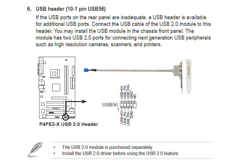

    To ostatnie zdjęcie nie dotyczy złącza Audio. Jest to część złącza - front panel, czyli diody i przyciski. Poszukaj na płycie innego złącza - powinno być opisane jako AUDIO FP. Co do USB, to możesz je od razu podłączyć, zaczynając od lewej jako pierwszy pin (od strony kondensatora jest pierwszy, niżej też jest napisane 1) Od tego zaczynasz podłączenie i do niego właśnie dajesz czerwony w tym potrójnym wtyku na kablu. Na końcu ma być czarny (ten pojedynczy wtyk)
    Dół podłączasz dokładnie tak samo jak górę.
    Tak jak na tym obrazku:

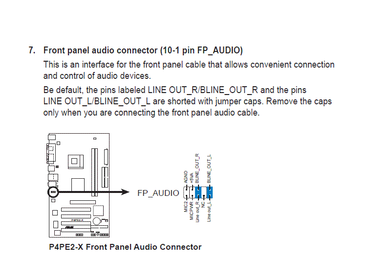

    Co do złącza Audio, to powinno wyglądać tak:
    i pod takie powinieneś właśnie podłączyć kostkę od słuchawek i mikrofonu.
    A znajduje się ono tu:

    Kable USB podłączasz do tego niebieskiego złącza po prawej stronie od zielonej LED (przedostatnie zdjęcie). W instrukcji płyty głównej znajdziesz opis pinów.

    w woli ścisłości: kable USB to te które co mają napisane port+ port-? a każdy z nich tyczy sie jednego z tych dwóch gniazd USB?
    "dół podłączasz dokładnie tak samo jak góre" - o jaki dół ci chodzi?
    chyba, że drugi usb(i że ma być podłączony równolegle do pierwszego)

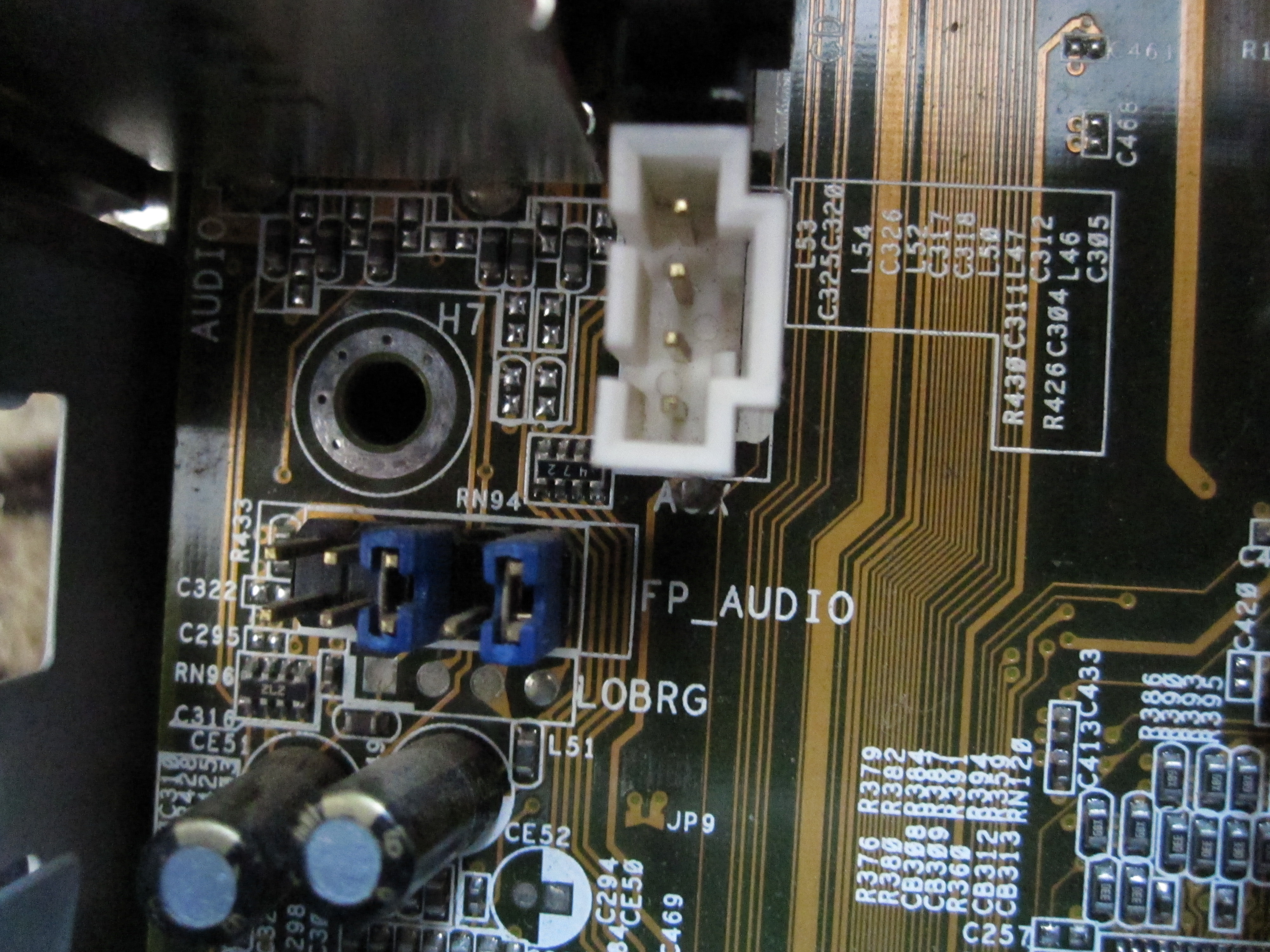

    AUDIO FP znalazłem:
    i jak ja mam podłączyć to audio(czyli dokładnie w którą stronę, w jakiej pozycji i co ma być gdzie[bo z tego obrazka zbyt wiele nie umiem wywnioskować])
    Tak.
    Tak.
    Z kostką nic nie kombinuj - tylko ją podłącz. Powinna dać się podłączyć tylko w jeden sposób (w jej środku powinna być zaślepka na pinie, którego na złączu w płycie nie ma. Dźwięk na płycie masz AC'97 i kostka też na taką wygląda, więc nie powinno być problemu.
    @rafix25 skąd ty wziąłeś te obrazki?
    Wujek Google czasem okazuje się pomocny. Tu masz swoją płytę i manual do niej.

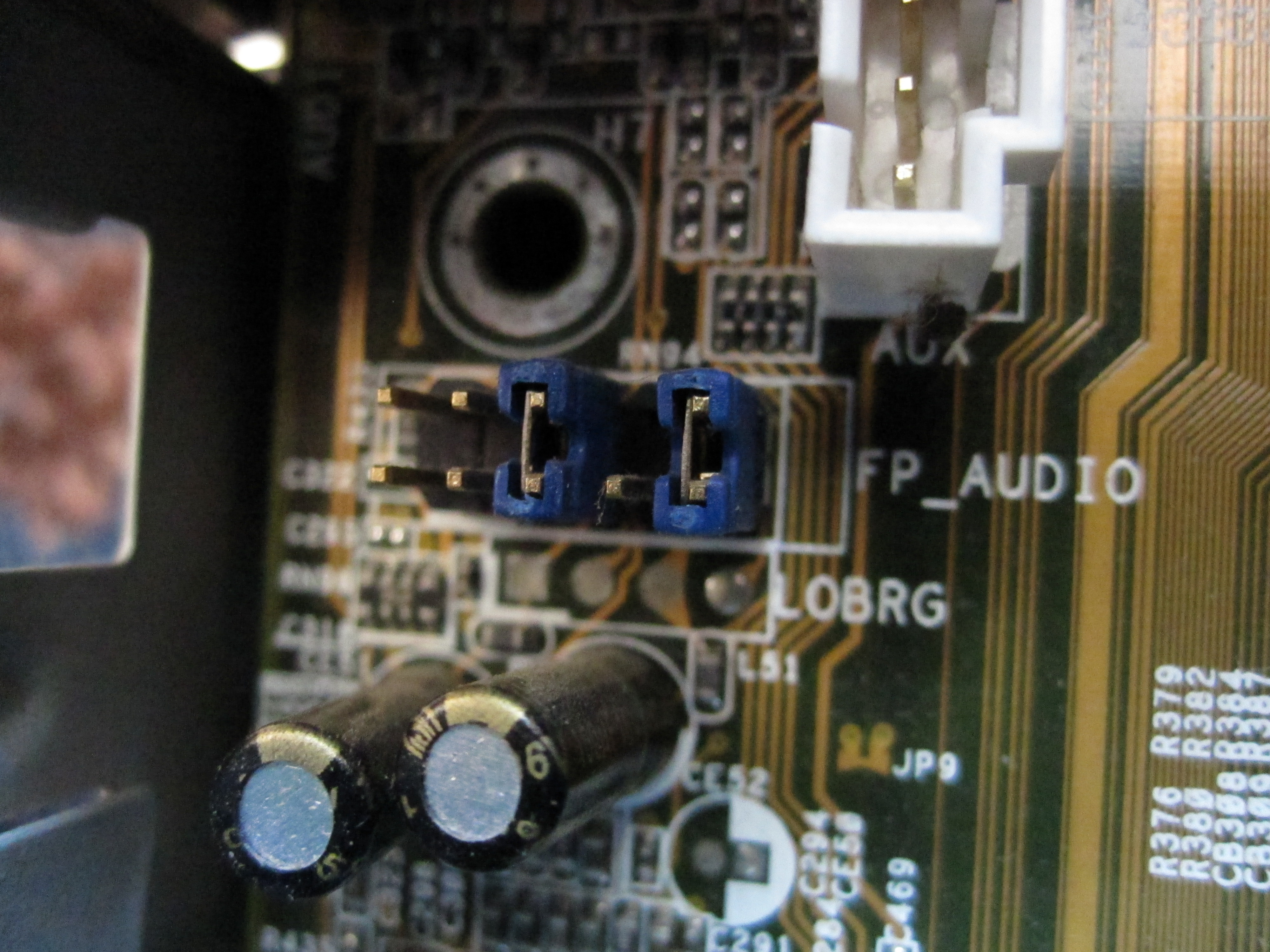

    jest mały porblem z audio: wtyczka nie pauje do gniazdka:

    Wyciągnij te 2 niebieskie zworki i będzie pasowało.
    Kabel od czytnika podpinasz do USB na płycie.
