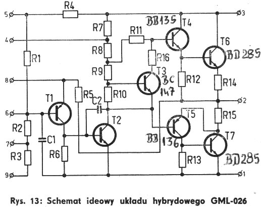

    Mam radio/wzmacniacz Amator2 na 2 końcówka GML 026, jeden kanał nie działał okazało sie że jedena z nich niedziała rozebrałem i okazało sie że pęęknięta jest płytka ceramiczna, mam prośbe o pomoc tz. potrzebuje schemat układu GML 026 (wewnętrzny), ewentualnie ja zbudować odpowiednik. Za pomoc z góry dzię kuję. :)
  • #2 938026
    _PREDATOR_
    Posty: 31489
    Pomógł: 1864
    Ocena: 2309
    GML026 (odpowiednika-zamiennika poszukam):
    PS. Po pewnych zmianach podchodzi US STK015.
    • Schemat układu GML 026 w radiu Amator2 - jak zbudować odpowiednik? GML026.jpg (44.17 KB) Musisz być zalogowany, aby pobrać ten załącznik.

  • #3 938467
    rudikof
    Posty: 30
    Wielkie dzięki tego szukałem. :D
