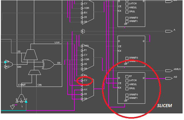

    Mam 2 problemy dotyczące lockowania w Spartanie 6! W jaki sposób można LOC'ować Global Line (Long line) aby puścić nimi sygnały nie zegarowe oraz jak dobrać się do D Flip Flop w SliceM tzn. wyciągnąć sygnał z CARRY4 przejść przez przerzutnik D i wyjść przez AQ:
    LOC'owanie Global Line i D-Flip Flop w Spartan 6 - jak to zrobić?
    Chodzi mi głównie o prymitywy, bo szukam i szukam i nic nie mogę wymyślić.
    Z góry WIELKIE DZIĘKI!!

    Sam doszedłem, daje może komuś się przyda:
    LOKOWANIE D FLIP FLOP W SLICE

    UCF
    INST "lt_ffd_gen[0].FDRSE_inst"  LOC=SLICE_X2Y2 | BEL = AFF;
    INST "lt_ffd_gen[1].FDRSE_inst"  LOC=SLICE_X2Y2 | BEL = BFF;
    INST "lt_ffd_gen[2].FDRSE_inst"  LOC=SLICE_X2Y2 | BEL = CFF;
    INST "lt_ffd_gen[3].FDRSE_inst"  LOC=SLICE_X2Y2 | BEL = DFF;
    INST "lt_ffd_gen[4].FDRSE_inst"  LOC=SLICE_X2Y3 | BEL = AFF;
    INST "lt_ffd_gen[5].FDRSE_inst"  LOC=SLICE_X2Y3 | BEL = BFF;
    INST "lt_ffd_gen[6].FDRSE_inst"  LOC=SLICE_X2Y3 | BEL = CFF;
    INST "lt_ffd_gen[7].FDRSE_inst"  LOC=SLICE_X2Y3 | BEL = DFF;

    Co do Global Line to można się do nich dostać za pomocą prymitywu:
    BUFG_inst : BUFG
    port map (
    O => O, -- 1-bit output: Clock buffer output
    I => I -- 1-bit input: Clock buffer input
