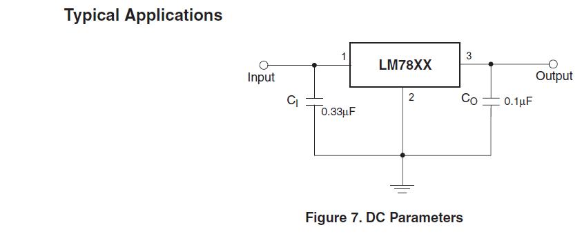

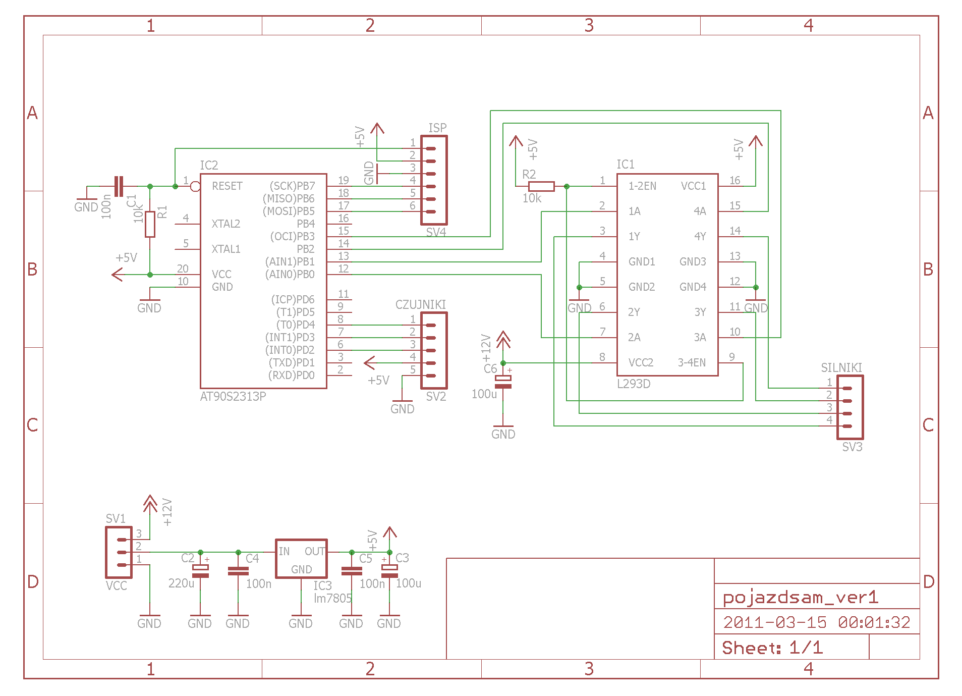

    Narysowałem od nowa za pomocą Net. Dodałem GND w ISP. Poprawiłem symbole masy i zasilania. Co do kondensatorów przy stabilizatorze są zwykłe nie elektrolityczne jednak zrobiłem to na podstawie noty katalogowej (rysunek poniżej) czy muszą być te elektrolity? Kondensator przy resecie jest według schematu jest ok bo ktoś już robił projekt z tak wstawionym kondensatorem i wszystko działa jednak nie podzielił się płytką dlatego teraz próbuje z waszą pomocą ją zrobić. Wstawiam poprawiony schemat w Eagle Czy mógłbyś sprawdzić?

    Elektrolity muszą być, 220u na wejściu i co najmniej 100u na wyjściu stabilizatora. Te które masz pokazane w nocie katalogowej, służą tylko do eliminacji wzbudzania się stabilizatora.
    To że ktoś tak zrobił z kondensatorem przy Resecie, nie znaczy że powinieneś powtarzać jego błąd.
    Zauważ że masz na schemacie zastosowane gniazdo programujące ISP. W takim razie możesz i na pewno będziesz miał kłopoty z prawidłowym zaprogramowaniem procka.
    Brakuje jeszcze podanych napięć na wejścia 1-2EN, 3-4EN.
    Albo podajesz je tam programowo z procka, albo wymuś stan wysoki poprzez rezystor 10k z +5V.
    Na schemacie powinieneś również podawać wartości elementów. Możesz tego dokonać za pomocą narzędzia Value.

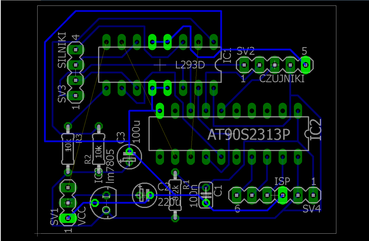

    Proszę sprawdź. Wrzucam poprawiony po raz kolejny. W załączniku również "próba" utworzenia płytki.

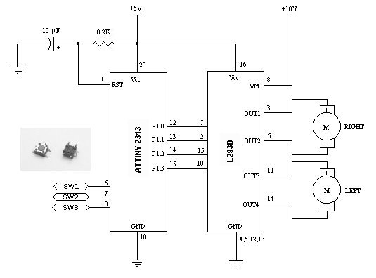

    To że napisałem o brakujących kondensatorach elektrolitycznych, nie zwalnia Cię ze stosowania kondensatorów ceramicznych przy stabilizatorze.
    Poniżej masz przykład jak taki schemat powinien wyglądać.
    Jak uniknąć zworek przy projektowaniu PCB w Eagle z ISP i 7805?
    Co do płytki, to powinieneś ograniczyć jej obrys do niezbędnego minimum.
    Na obrazku masz to pokazane, jak i również błąd w prowadzeniu masy.
    Masa w tego typu układach, gdzie będą przepływać duże prądy od silnika, powinna być prowadzona możliwie prosto i jak najszersza.
