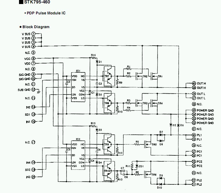

    Mam parę pytań odnośnie uruchomienia tej plazmy, Uszkodzona hybryda na płycie YSUS, dolna, chciałbym sprawdzić czy z zasilaczem jest już wszystko ok, bo też wcześniej uległ usterce, tylko jak go fizycznie uruchomić?
    Telewizor po włączeniu i obciążeniu zasilacza płyta YSUS z jedna hybrydą (uszkodzona wyciągnięta), włączył się na moment, tylko nie zwróciłem uwagi na stan diody led z przodu tv, po czym wyłączył się i mruga dosyć szybko czerwona diodą w nieskończoność.
    Wiem, że sygnalizuje błąd, moje pytanie jak skasować ten błąd i próbować na stałe uruchomić zasilacz?
    Aaa... pytanie dodatkowe: jak odblokować TV, ponieważ switch otwarcia obudowy był rozwarty.
    Jak go uruchamiałem, prawdopodobnie tv zapamiętał tę akcję, więc muszę to skasować najpierw, tylko jak?
    Przepraszam za poziom, ale na co dzień nie mam do czynienia z tv plasmą, ale jestem na tyle w elektronice, że potrafię wiele rzeczy zrozumieć.

    Hybrydy są drogie, ja korzystam z odzysku ale generalnie zacznij zabawę od dokładnego sprawdzenia zasilacza (częsta przyczyna niesprawności "kuraka").
    Co do sprawdzenia bez hybrydy jest w niektórych modelach problem z układami zabezpieczeń i może być tak że bez podstawienia nowej nie sprawdzisz.
    Ważne, koniecznie sprawdz drivery czy nie spalone (mogą mieć małe wypalone dziurki). Dla przypomnienia w trybie "switch trap" (blokada przez przełącznik)

    Więc tak, tv dostał po hybrydzie, lecz nie wiadomo do końca z jakiego powodu, może przegrzanie, w każdym bądźrazie klucz pomiędzy OUT L i POWER GND zwarty, co zaowocowało uszkodzeniem zasilacza, lecz klient, który mi to dał, również jest elektronikiem i naprawił zasilacz, tylko mówił, ze hybrydy ani płyt YSUS nie mógł dostać.Tv ma 8lat (rok produkcji 2003), ale on używał go może półtora roku, po czym zepsuł się, naprawił ten zasilacz i na tym skończył, kupił innego pioneera. Ja przejąłem tv, wywaliłem hybrydę no i niefortunnie zablokowałem go :( może jest jakaś metoda poprzez rs232? Podczas włączania, jak podłączyłem YSUSa tv ruszył, było słychać jak strzela przekaźnikami i szum przetwornicy, a chwilę później wyłączył się z powodu tego trapa, no i tyle zdążyłem się nim pobawić...

    A i jak myślicie, czy STK795-460 będzie pasował za STK470, bo mogę ją mieć za 110zł.
  • #14 9530214
    lisek
    Serwisant RTV
    Posty: 39878
    Pomógł: 6338
    Ocena: 6854
    NIE.
