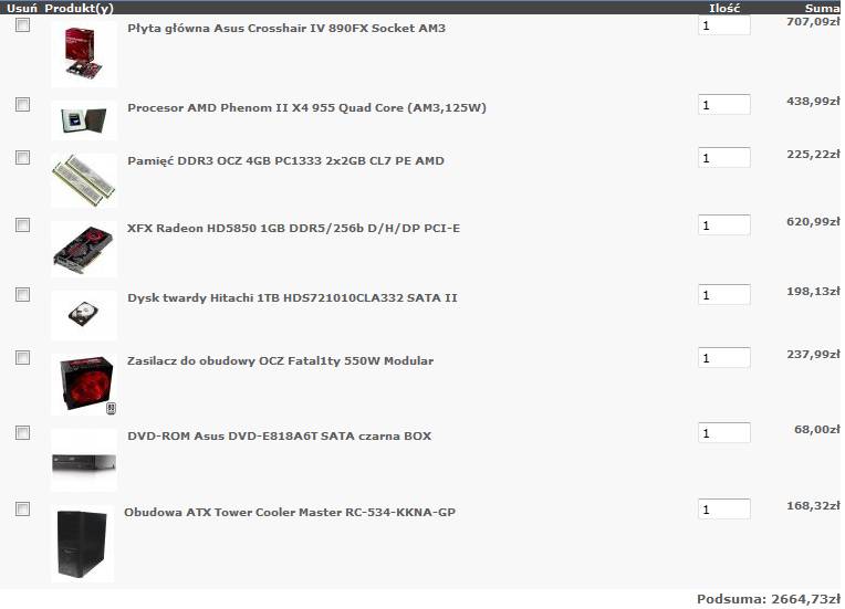

    Artur Giżycko
    Posty: 60
    Zobacz zrobiłem fotkę bo niechciało mi się przepisywać zwykłe lenistwo :)
    A myślę że klawiaturę i myszkę masz.

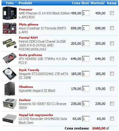

    Zasilacz: OCZ ModXStream PRO - 500 W, PFC, modularny, 40 dB (229 zł)
    Całość: 2868 zł - wiec calkiem sporo za duzo 100zl jeszcze mogę dołożyć ale ponad 300...

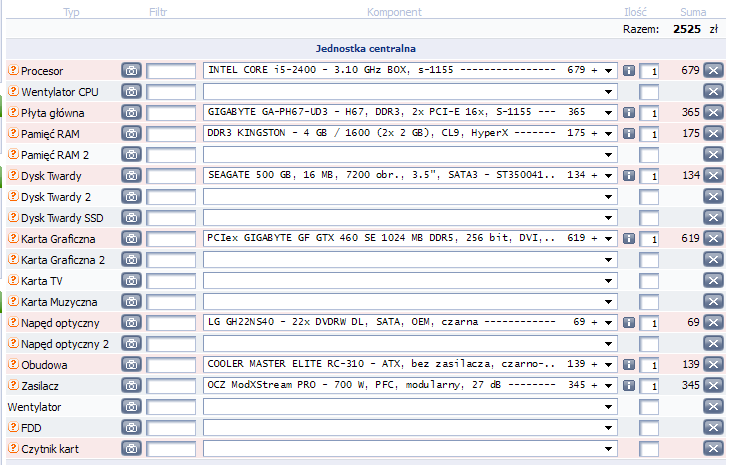

    piksel77 napisał:
    Tylko przy intelu przekrocze budżet. Przy AMD chyba już bym wolał kupić lepszą płytę główną, a później wymenić karte graficzną na lepszą lub dokupić drugą.
    Więc z AMD ostatecznie zdecydowałbym się na coś takiego
    Zestaw komputerowy http://www.arest.pl/konfiguracja-497653
    Procesor: AMD PHENOM II X4 955 Black Ed. BOX / 3.2 GHz, AM3 (459 zł)
    Płyta główna: GIGABYTE GA-890GPA-UD3H - AMD 890GX, DDR3, 2x PCI-E 16x, RAID, VGA, S-AM3 (470 zł)...
    Dlaczego płyta z zintegrowaną grafiką skoro masz osobną?
    Pomyśl też o płytach ASUSa na chipsecie 890FX / 890 GX (niektóre modele), bo one po wgraniu nowego BIOSu, będą mogły pracować z nowymi procesorami AMD na podstawce AM3+.

  • #28 9300202
