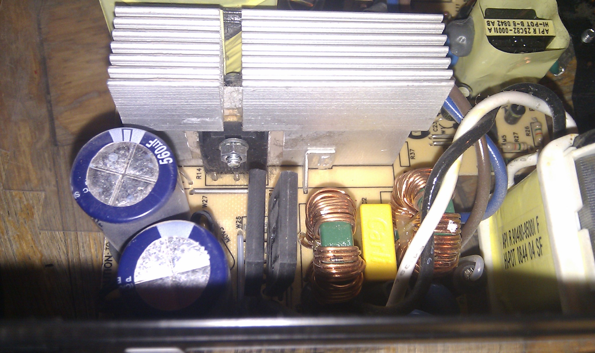

    Problem:
    Lekko obciążony działa.
    Kilka minut pracy na większym obciążeniu i wyłącza się, a po paru sekundach próbuje i znów wyłącza, próbuje, wyłącza i tak w kółko.
    Napięcia mierzone na wspomnianym niewielkim obciążeniu (sama płyta główna i Pentium4), bo bez obciążenia nie startuje.
    +3.3V +3.40V
    +5V: +5.11V
    +12V1: +12.39V
    +12V2: +12.40V
    -12V: -11.03V
    I na wyłączonym:
    +5VSB: +5.13V
    PS-ON: +5.13V
    We wnętrzu brak osmaleń, brak (na oko) spuchniętych kondensatorów elektrolitycznych. Ktoś ma jakiś pomysł?

    W zasilaczach z "niższej "półki bardzo często zasilacze nie wytrzymują obciążenia bo mają zamontowane kondensatory elektrolityczne o "reklamo-wo" zawyżonych danych. Radzę sprawdzić elektrolity w części pierwotnej tj, po prostowniku, a nagminnie te z napisem 470µF/200V mają faktycznie 330µF/200V lub mniej.
    W następnej kolejności proszę sprawdzić kondensatory elektrolityczne po stronie wtórnej. Może występować ta sama sytuacja, że kondensatory elektrolityczne "na oko" wyglądają na dobre i dopiero pomiar pojemności ujawnia prawdę.
    Następnie należy sprawdzić diody po stronie wtórnej. Często te w gałęzi +12V i poborze 16-20A są montowane dwie diody o prądzie maksymalnym 5A. W starych zasilaczach o mocy 200W były montowane diody o maksymalnym prądzie 25 -30A.

    To nie jest zasilacz z "niższej" półki.
    Elektrolity po stronie pierwotnej mają nominalną pojemność.
    Rzut oka do środka:
    Cooler Master model: RS-460-PCAP-A3 wyłącza się pod obciążeniem? Cooler Master model: RS-460-PCAP-A3 wyłącza się pod obciążeniem? Cooler Master model: RS-460-PCAP-A3 wyłącza się pod obciążeniem?
    Małych kondensatorów nie mierzyłem...

    To typowy zasilacz na UC3843B, WT7527, + polowe 2SK2749, a Stand-by na: TNY277PN. Pomiary zacznij od zasilacza Stand-by.
    Potem musisz się zając tym drugim, może problem w zaniku zasilania na pin.7.
    Możę supewizor układ scalony WT7527 wyłącza?
    Gotowca nie podam Tobie > potrzeba pomiarów!
    Masz schemat ogólny, ale bez wartości zastosowanych elementów...
