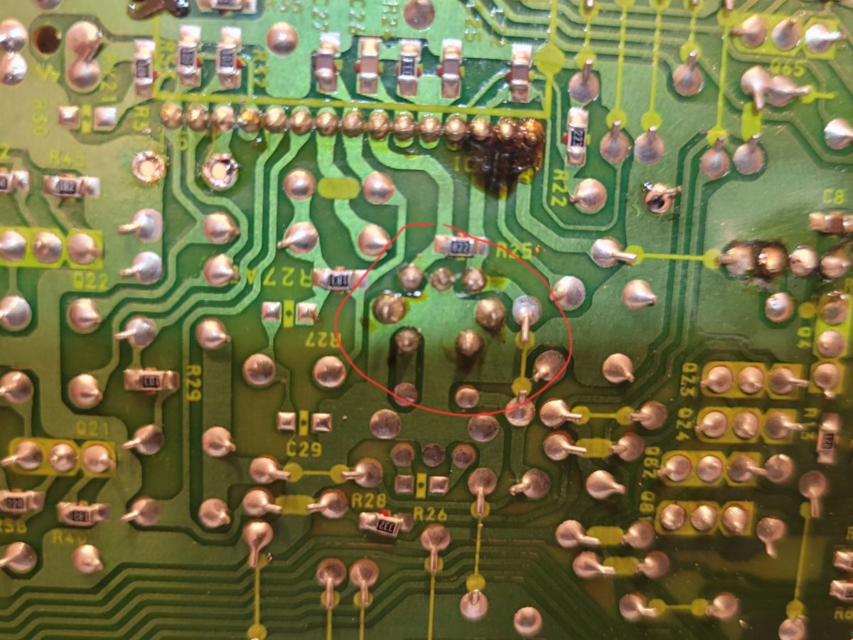

    Na początek warto spróbować dołożyć kondensator o małej pojemności - rzędu 3,3pF równolegle do cewki dyskryminatora. Czasem wystarczy aby dało się ponownie zestroić.

    Bardzo dziękuję, sprawdzę na pewno, ale właśnie zdjąłem płytkę główną i się okazało, że jakiś majster grzebał tam przy lutach. Muszę posprawdzać najpierw tranzystory, a potem podjadę kupić kondensatorek. 👍

    >>21394743
    Zbliżenie na płytkę drukowaną z zaznaczonymi nóżkami cewki w czerwonym okręgu.
    >>21394743
    W ktore miejsce wkleić ten kondensator?
    Na zdjeciu zaznaczyłem nùżki cewki

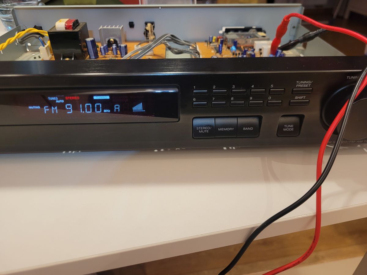

    Wkleiłem 47pF i dało się wyregulować null na 0V i łapie wszystkie stacje elegancko w stereo na zwykłym drucie👍
