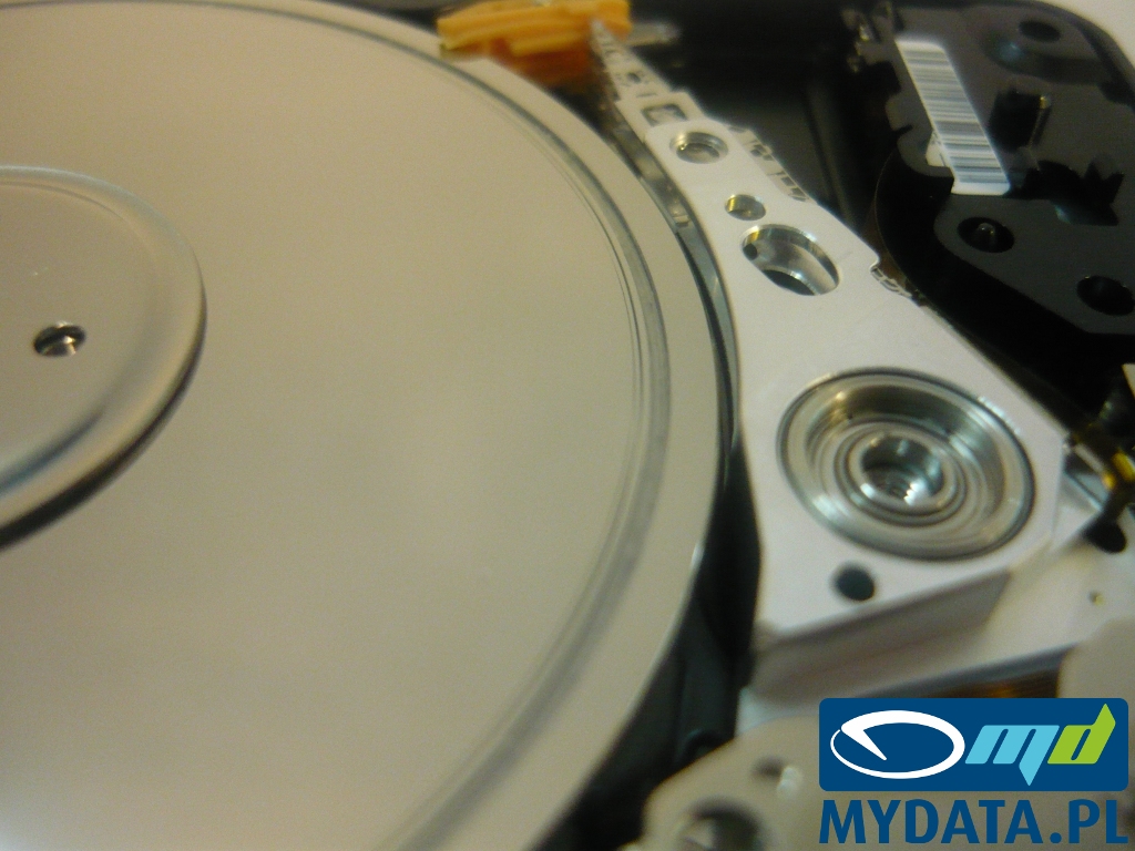

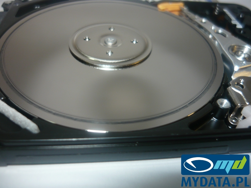

    Jeszcze nie istnieje sprzęt, który sam wymieni głowice. Do tego potrzebny jest nie hardware, a humanware z wiedzą i doświadczeniem ;) Powinieneś poszukać profesjonalistów z doświadczeniem w pracy ze współczesnymi dyskami WD. Nie są to łatwe dyski, sama wymiana głowic to tylko część pracy potrzebnej do wykonania przy skutecznym i powtarzalnym odzyskiwaniu danych z nowoczesnych WD uszkodzonych fizycznie.
    Na zdjęciach dysk taki jak omawiany w temacie, WD5000BEVT-22ZAT0 (rodzina Mercury), który zapiłował powierzchnię po uszkodzeniu głowicy i amatorskich próbach odzyskiwania danych. Szerokość zapiłu w tych dyskach jest wprost proporcjonalna do czasu poświęconego na próby odzyskiwania danych...
