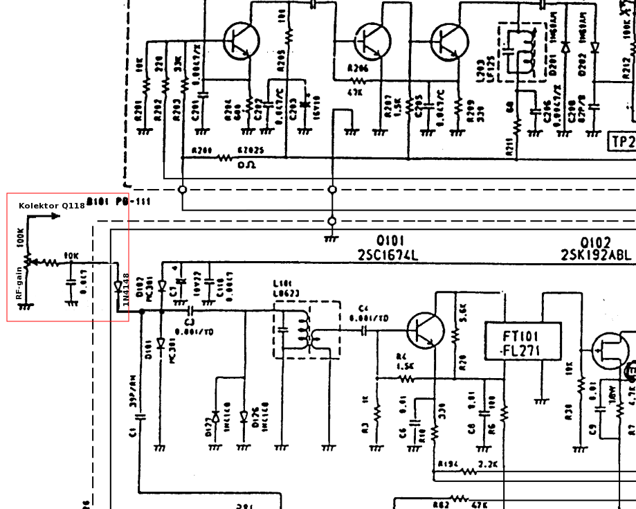

    A jeśli chodzi o zmiany w Lincolnie to najbardziej przydałby się RF Gain

    Musisz rozłączyć połączenie wtyku 9pin 1-7, wtedy głośnik wewnętrzny będzie wyłączony, zewnętrzny głośnik podłącz do 1 i 2.
    Rf-gain możesz zrobić dorabiając układ zaznaczony czerwoną ramką. W ten sposób nie naruszysz działania ARW. Dodatkową diodę, kondensator i opornik 10k dołączasz w pobliżu D102, potencjometr montujesz do obudowy.
    A jak chce żeby działały oba głośniki to nie rozłączam pinów1-7?
    Sam się nie podejmę dorobienia RFGain bo za cienki jestem. Ale dzięki za schemacik może kiedyś ktoś mi to zrobi.
