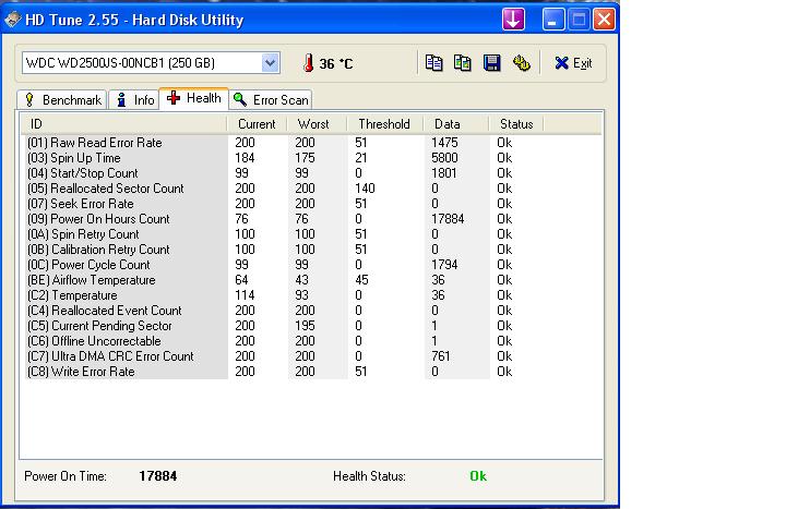

    Witam pomógłby mi ktoś zinterpretować te o to wyniki mojego dysku.
    Analiza wyników SMART – jak ocenić stan mojego dysku twardego na podstawie raportu?[/img]

    1. Podmień kabel sygnałowy i sprawdź czy parametr C7 nie będzie wzrastał.
    2. Przenieś dane na inny dysk i przeprowadź procedurę naprawczo testującą z elektrody. Jeśli parametry C5 i C6 spadną do zera a parametr 05 nie wzrośnie (ma być 0) to nic mu nie będzie.
    Mówię oczywiście o wartościach surowych (kolumna DATA w Twojej tabelce).

    Jestem laikiem w tych sprawach mam to przeprowadzić jakimś konkretnym programem ?

    Procedura naprawczo testująca HDD
    https://www.elektroda.pl/rtvforum/topic1550200.html
