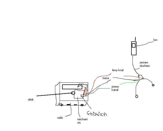

  • #8 960714
    junior999
    Posty: 169
    Pomógł: 9
    Ocena: 6
    dziwne ale mechanizm musi byc na twardo tak jak w starych radiach jak wkładasz kasete wtedy w mechanizmie jest mikrostyk i przełancza na kasete wtedy fon dziala jak wyjmiesz mecghanizm sie podniesie i przelaczy na radio ,dziła bez problemu zamiast fona moze byc inny odbiornik zakładałem w 4 radiach ale mozesz miec nietypowe ,nic niepodłancvzasz dodatkowego przewody od głowicy to jwst wejscie (in) zasz (out) w telefonie

    junior999
    Posty: 169
    Pomógł: 9
    Ocena: 6
    masz schemat

    Czy to radyjko nie ma jakiegoś zabezpieczenia, że po wyłączeniu silnika magnetofonu lub zatrzymaniu taśmy przełącza na radio?
    Poza tym, czy przypadkiem sygnał nie będzie za mocny do podłączenia w miejsce głowicy? Ja bym próbował włączyć się z sygnałem do samej końcówki wzmacniacza, tam gdzie jest przełączany sygnał radio - magnetofon. Nie poprzez przedwzmacniacze.
