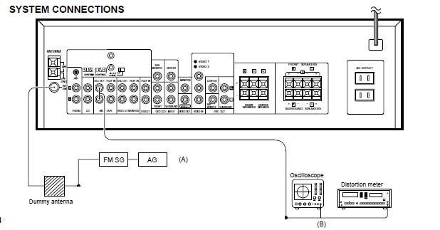

    Jak ustawić zero dyskryminatora przy układzie LA1837 - miedzy którymi wyprowadzeniami należny podpiąć woltomierz? 26 i 28 ? N 28 jest na płytce opisane jako Vref a n26 - T.Meter

    Zero dyskryminatora mierzysz na pinach 1 i 2 złączki CN2 na module X25-6222-70 . Stroisz na zero cewką L4 .

    Cewka L5 służy do regulacji zniekształceń mono . Stroi się ją na minimum .

    Do tego potrzebny jest miernik zniekształceń . Można spróbować na najczystszy odbiór , oczywiście po zestrojeniu dyskryminatora na "0" .

    dzięki za pomoc, jutro jeszcze popróbuje. W każdym bądź razie gdy zaczynam kręcić L5 to napięcie na CN2 tez rośnie lub maleje pomimo ze wcześniej było ustawione na "0". Aha - jeszcze jedno, pisales ze L% sluzy do regulacji zniekształceń mono - chodzi o sygnał mono z tunera czy to inna bajka? Przy tej regulacji amplituner powinien być na stereo czy na mono czy to tez w ogóle nie ma znaczenia?

    Strojenia powinno się dokonywać przy użyciu generatora sygnałowego . Procedura jest taka że radio jest w mono , ustawione na częstotliwości 98MHz , na wejście antenowe podany jest sygnał 70dBf , 40kHz dev , a z wyjścia "REC OUT" sygnał podawany jest na miernik zniekształceń i oscyloskop .
    Typowy zestaw do pomiaru zniekształceń
    Amplituner Kenwood KRF-V5020 zero dyskryminatora LA1837
    AG- audio generator
    FMSG-FM signal generator
