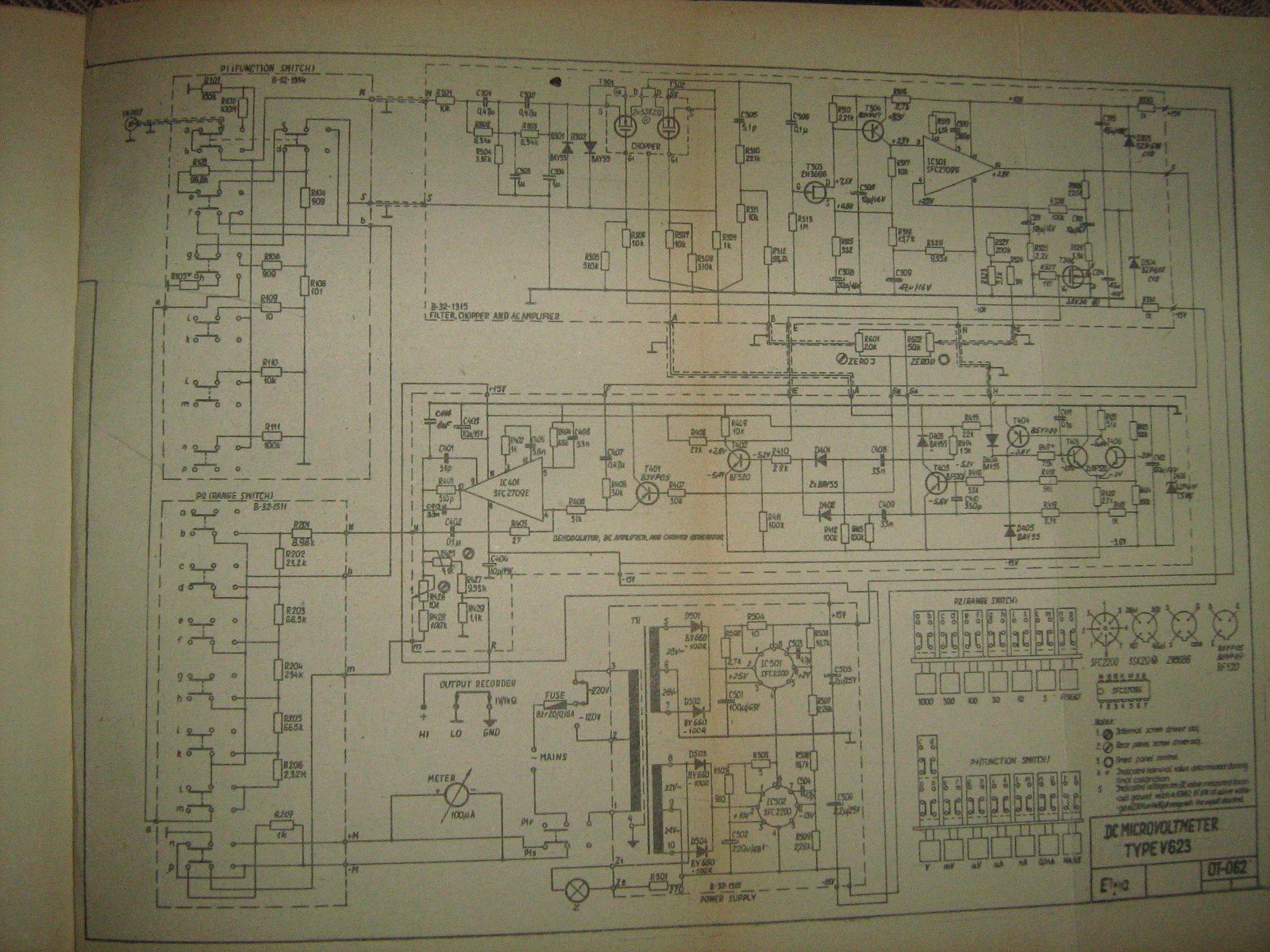

    Na razie mam schemat...
    Meratronik V623 - schemat, kalibracja i problemy z pomiarem poniżej 10mV

    Nie jestem co do takiej zamiany przekonany. Pokaż mi - zaznaczając na schemacie, a który zamieść tu jeszcze raz zgodnie z Regulaminem ZOBACZ TU - gdzie ten rezystor jest (schemat jest mało czytelny i nie mogę go zlokalizować).
  • #8 9642677
    Bambus97
    Posty: 184
    Ocena: 2
    Dokładnie on:

    Bambus97 napisał:
    Dokładnie on:
    Coś tu nie podoba mi się i byłoby to zbyt proste, ponieważ zwiększenie wartości tego rezystora - przy założeniu, iż wszystko inne (poza mikroamperomierzem) jest w tym mierniku poprawne - implikuje, że zwiększyła się czułość mikroamperomierza magnetoelektrycznego (zakres 100µA), a co jest bardzo mało prawdopodobne (przeważnie, to z czasem ich czułość maleje, a więc wskazują one mniej niż powinny).
    Choć na początek warto to sprawdzić, czy rzeczywiście dla prądu o wartości 100µA płynącego przez zaciski - a odłączonego od całego obwodu - tego mikroamperomierza jego wskazanie jest równe zakresowi.
    Dlatego też zakładając powyższą hipotezę za błędną (czyli czułość mikroamperomierza pozostała bez zmian), a to implikuje, że wzrosła gdzieś wartość wzmocnienia w torze pomiarowym.
    I tę hipotezę należy sprawdzić, ponieważ jest ona znacznie bardziej prawdopodobna.
    Sprawdzić - wiarygodnie - należy dokładność wskazań na wszystkich zakresach.
    Poza tym to - jak dotąd - nie odpowiedziałeś mi jaką rzeczywiście wartość mają stabilizowane napięcia zasilające wzmacniacz pomiarowy (+15V oraz -15V).
