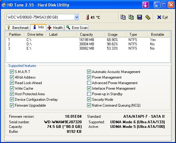

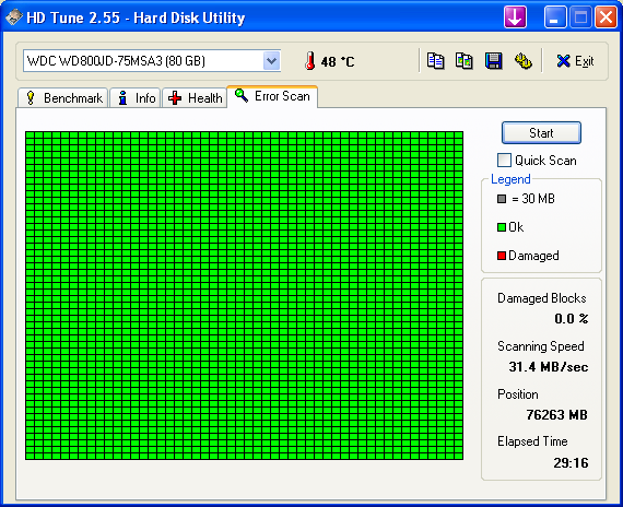

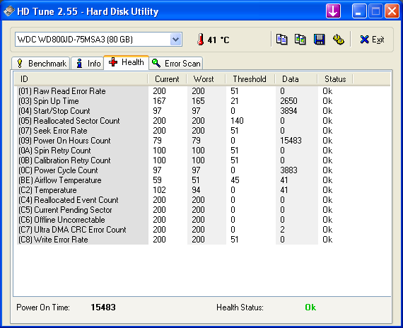

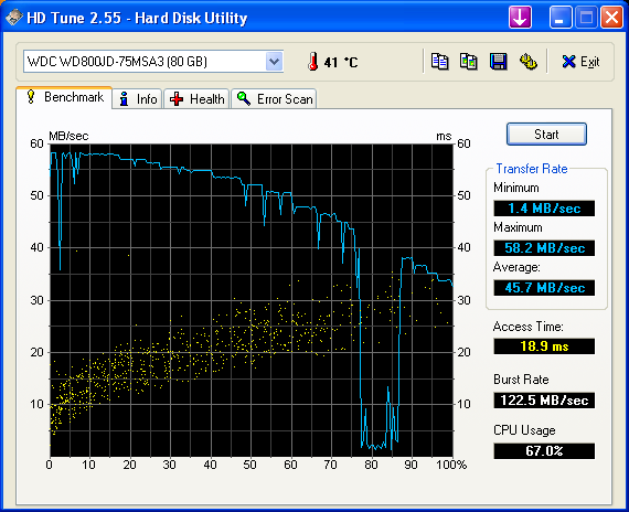

    Uzyj HdTune (nie pro) i daj screeny ze wszystkich zakladek programu.
    Skryptu nie wykonuj, ten wpis i tak nie ma nic wplywu.
  • #7 9408125
    szujoza99
    Posty: 102
    Ocena: 11
    Oto screeny o które prosiłeś:
    Komputer często nie odpowiada, prosze o sprawdzenie logów Komputer często nie odpowiada, prosze o sprawdzenie logów Komputer często nie odpowiada, prosze o sprawdzenie logów Komputer często nie odpowiada, prosze o sprawdzenie logów

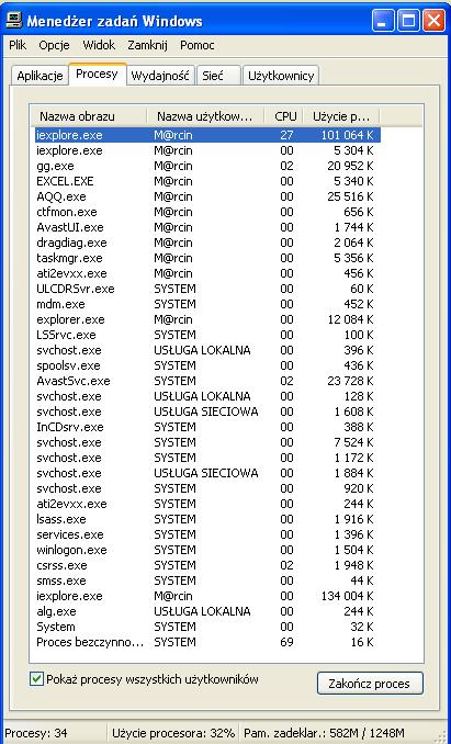

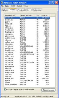

    Czy jakis proces obciaza procesor?
  • #9 9408972
    szujoza99
    Posty: 102
    Ocena: 11
    Hmm, wydaje mi się, że nie. Sam zobacz:
