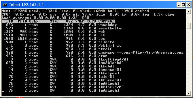

    Ok, już się da wejść do tmp ;P Nawet się nie przyznaję co robiłem nie tak...
    Sprawdziłem procesy - nie ma httpd. Macie może jeszcze jakieś pomysły dlaczego nie da się połączyć z WinSCP?
    Lista procesów:

    Wpisz w konsole httpd jak odpali się proces to wbijaj w GUI jeśli nie poszukaj na stronie DD-WRT jaki proces odpowiada za serwer www w DD-WRT.
    Lub wykonaj reset 30/30/30.

    Zrobiłem reset 30/30/30, uruchomił się proces httpd, wszedłem przez www, aktualizowałem ponownie firmware i teraz wszystko działa aż miło :)
