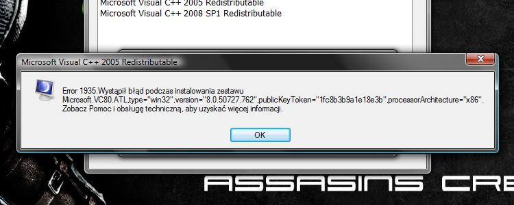

    Gdy próbuję zainstalować Microsoft Visual C++ wyskakuję mi Błąd podany poniżej, przez ten błąd nie mogę zainstalować niektórych programów i gier komputerowych. Bardzo proszę o pomoc w naprawieniu problemów i dokładne wyjaśnienie.
    Screen do Błędu
    Błąd instalacji Microsoft Visual C++ uniemożliwia uruchomienie programów

    System jaki?
    Instalator VC Redist skąd?

    System- Windows Vista Home Basic SP2
    Microsoft Visual z programu Vegas Pro, ale też popierałem z internetu i wyskakiwał taki sam błąd.

    Poprzez panel sterowania odinstaluj wszystkie VC Redist - 2005, 2008, 2010.
    Następnie ściągnij bezpośrednio z M$ instalatory odpowiednie dla Twojej wersji systemu.
    Możesz jeszcze spróbować, przed instalacją dającą ten błąd, zatrzymać usługę Instalator Windows i wtedy uruchomić instalację.
    Próbowałeś?

    Nie, masz zatrzymać usługę Instalator Windows poprzez aplet Zarządzanie -> Usługi, jest to wskazówka z Microsoft Knowledge Base, ma to na celu zwolnienie niewłaściwej wersji załadowanej biblioteki.
    Zatrzymaj usługę i dopiero wtedy uruchom instalację VC Redist.
    Instalatory: Link

    No tak zainstalowałem i znowu wyskoczył ten BŁĄD
    Ja miałem wyłączony instalator windows więc to nic nie pomoże
