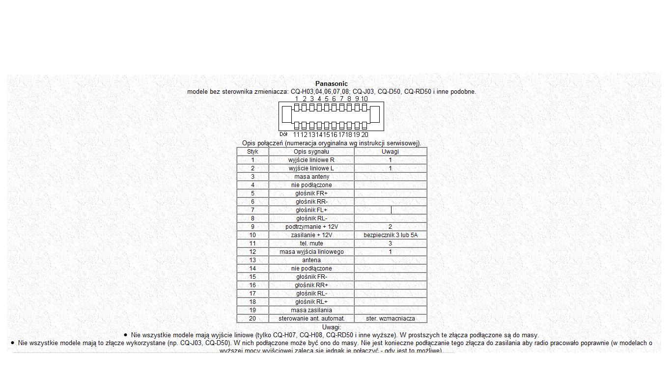

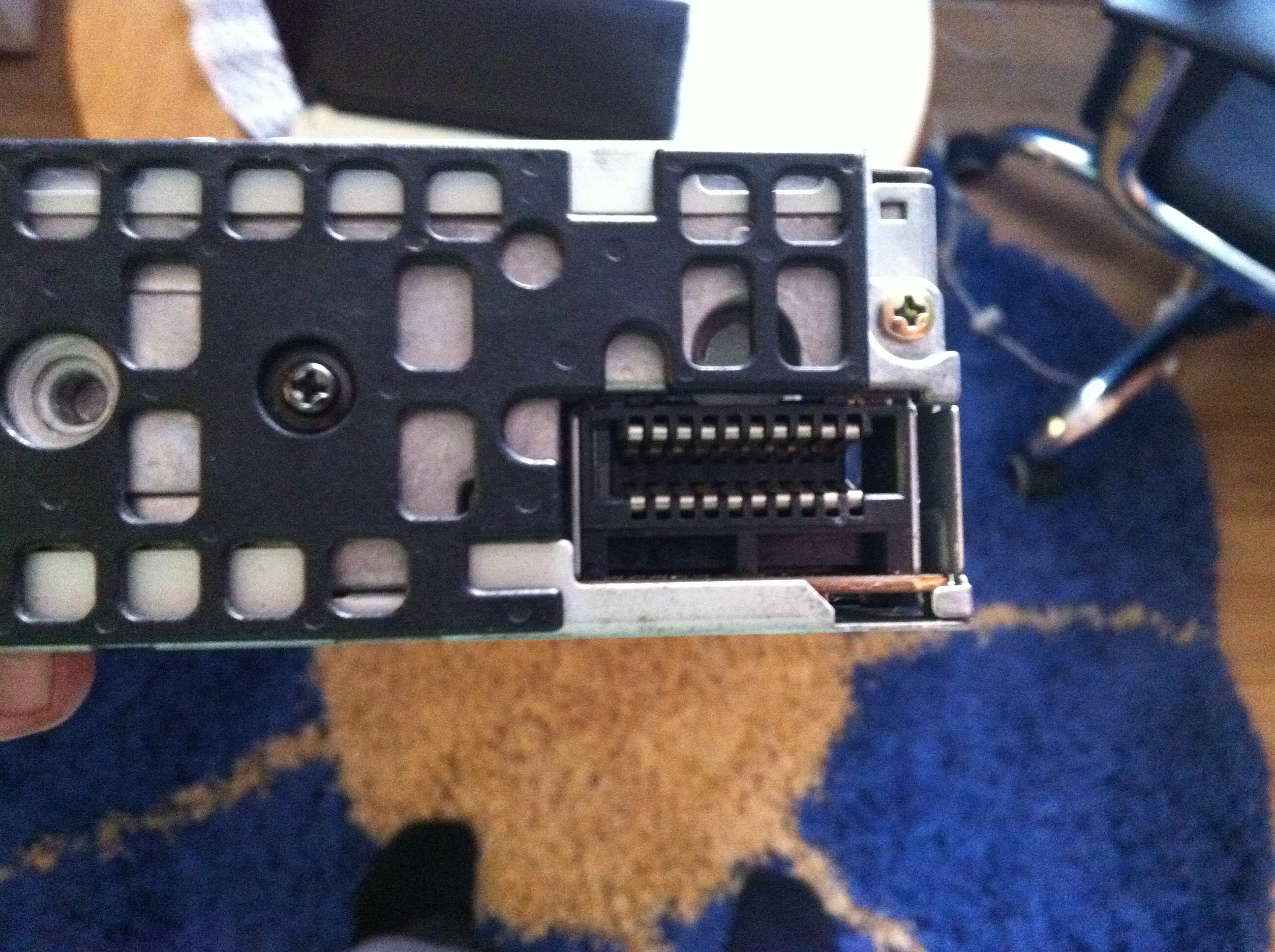

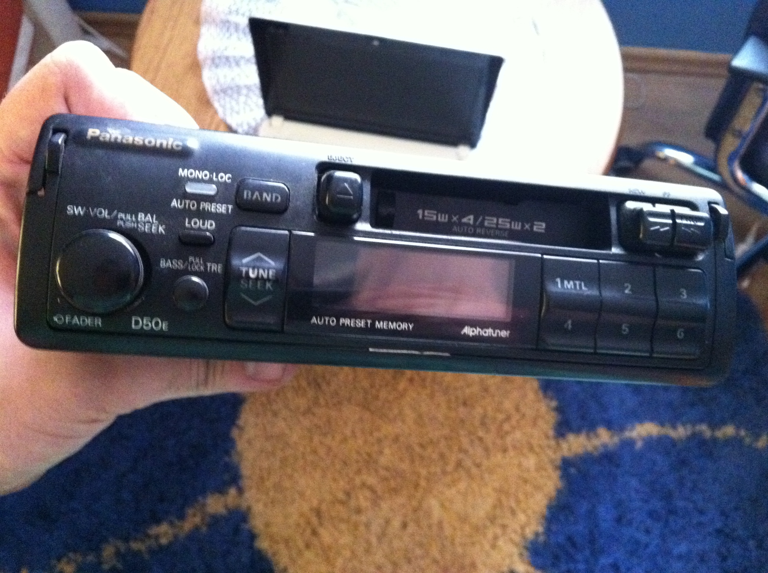

    Dzisiaj dostałem od kumpla takie radyjko.
    Jak to podłączyć ? Ma ktoś jakiś schemat co i jak ?

    Okej mam, ale kurcze Panowie, jak to rozwiązać aby to było jakoś stabilnie? Bo cholera kieszeni ani żadnej kostki nie mam do tego :/ Lutować? Czy jak ?

    Lutować?
    Najlepiej, bo (pod warunkiem prawidłowego lutowania) będzie to zarówno elektrycznie jak i mechanicznie, najbardziej pewne połączenie przewodów radia i instalacji auta.
    Ja połączyłbym za pomocą typowych złączek.

    Wg. tego co pokazał kolega Ajpier to na Allegro jest taka kostka tylko ze ma 8 pinów w rzędzie.
    Tam jest napisane,że pasuje do CQ-RD50 i na tej aukcji też. Trzeba by dopytać sprzedawcy.
