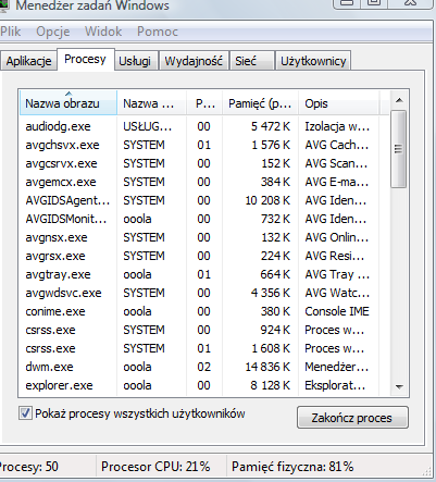

    Mam problem z laptopem,
    przez jakieś ostatnie 6 miesięcy laptop co jakiś czas zawieszał się tak, że znikał zegarek (który jest po prawej stronie na pasku) i zastępował go czarny prostokąt, a pasek "Start" przesuwał się w prawo.
    Teraz od jakiś kilku dni po jakimś czasie pracy laptopa (od 10 minut do 2 godzin),
    laptop zawiesza się tak, że nie da się nic zrobić. Wszystko "zamarza", CTRL+ALT+DELETE nie działa.

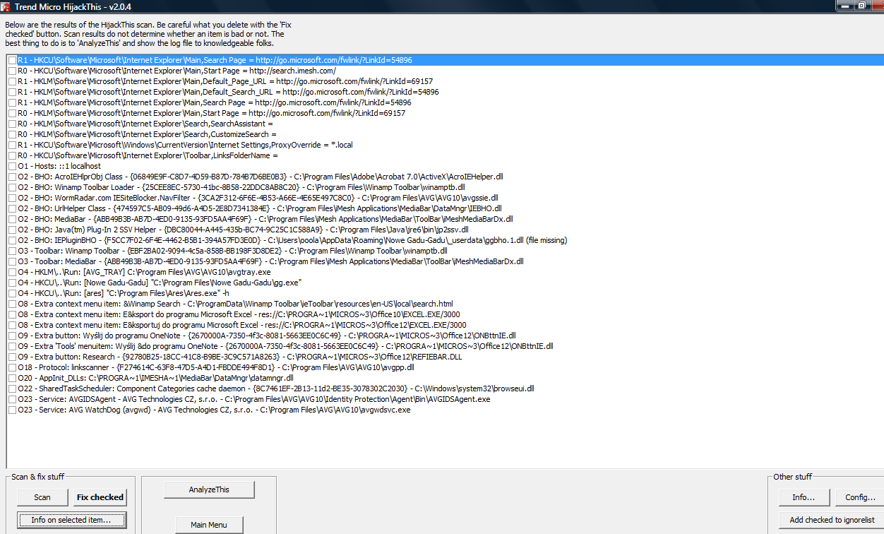

    Combofix nie chce się uruchomić (próbuję), a HijackThis nie zapisuje loga, dlatego wklejam obrazek z jego okienka:
    laptop Fujitsu Siemens z Vistą, zawiesza się tak że nic nie da się zrobić

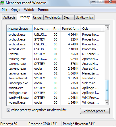

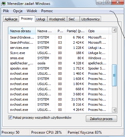

    Wklejam również obrazek z procesami z menadżera zadań.
    laptop Fujitsu Siemens z Vistą, zawiesza się tak że nic nie da się zrobić laptop Fujitsu Siemens z Vistą, zawiesza się tak że nic nie da się zrobić laptop Fujitsu Siemens z Vistą, zawiesza się tak że nic nie da się zrobić

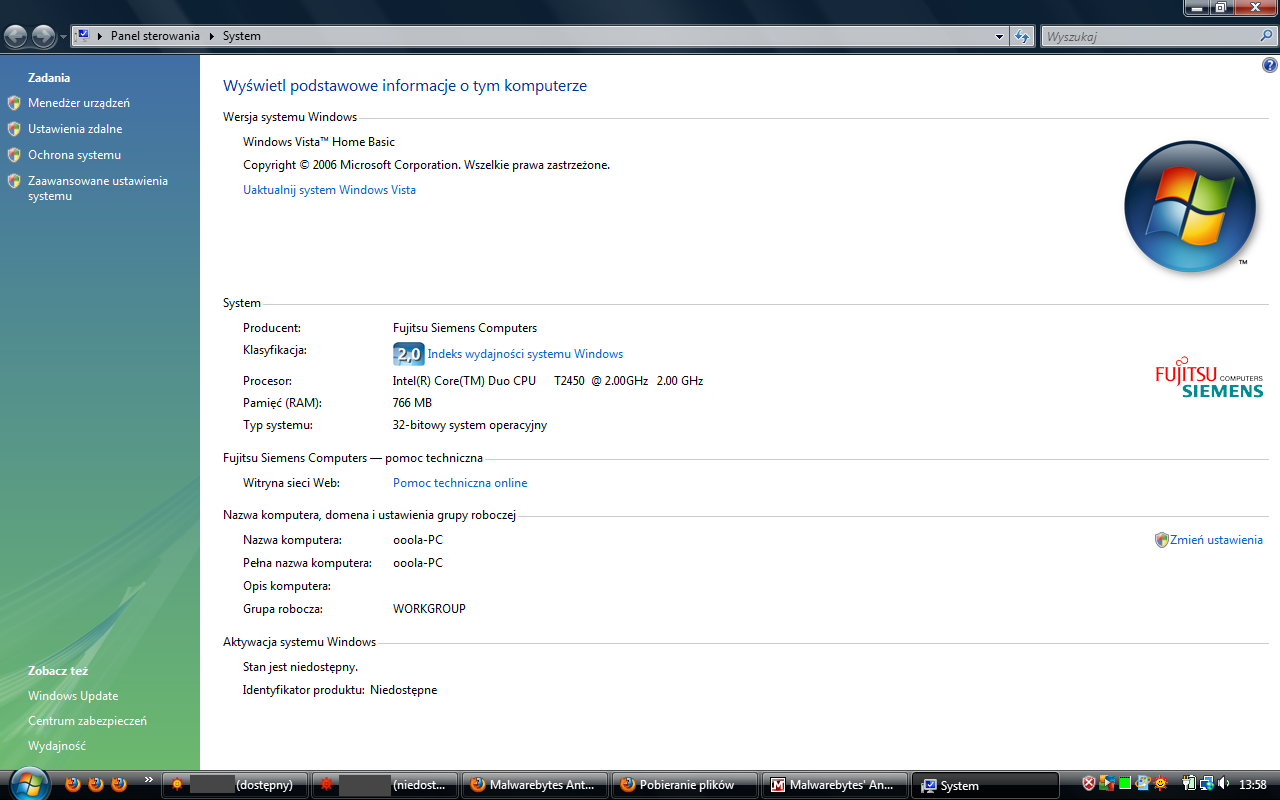

    Parametry komputera:

    Udało się uruchomić Combofix:
    http://www.wklej.eu/index.php?id=e9ea309cd2
    Oraz log z Hijackthis
    http://www.wklej.eu/index.php?id=cf50c88dbf
    Logi mają być w załacznikach na forum, a nie na jakimś tam hostingu. Popraw.
    [jankolo]
    Poprawione.

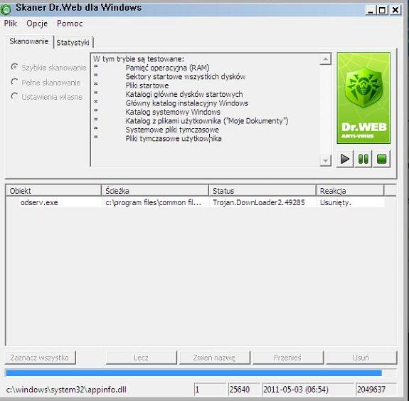

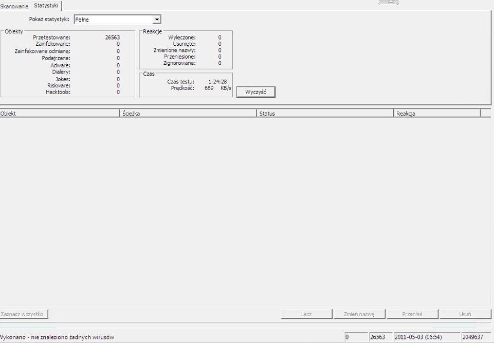

    dodaje obrazki ze skanowania Dr Web CureIt.
    Skanowane było 2 razy.
    Za pierwszym wykryło wirusa,
    za drugim nic nie znalazło.

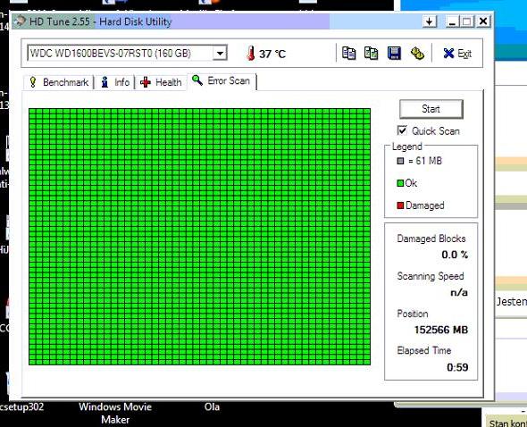

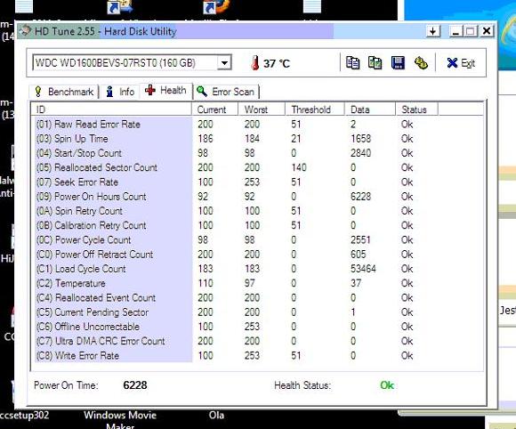

    edit3:

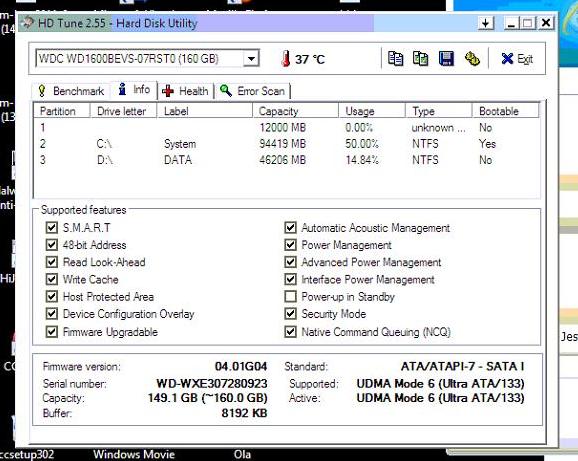

    dodaje screeny z HD Tune

    Odinstaluj: iMesh MediaBar.

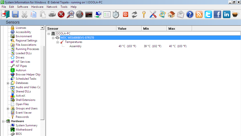

    Sprawdz temperatury np. w SIW.

    Po skanach w HD tune i wszystkim laptop dalej się zawieszał.

    Dołączam obrazek temperatur z SIW:
