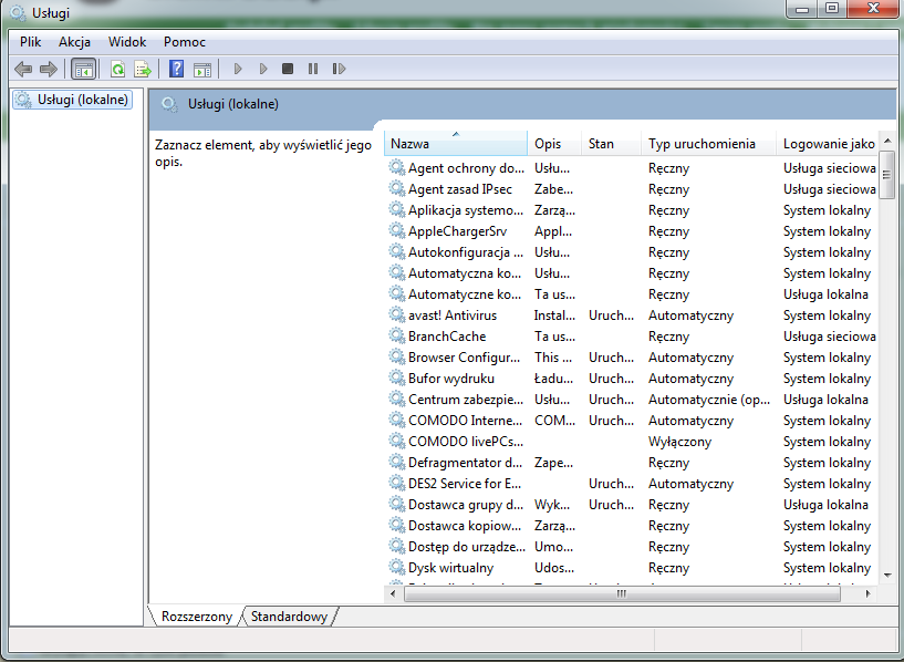

Start > w pole "Wyszukaj programy i pliki" wpisz: "services.msc". Powinno pokazać Ci się takie okno:

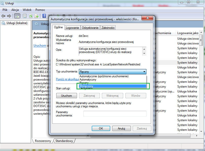

Jest to okno, które zawiera spis usług obecnych w twoim systemie Windows 7. Jeżeli chcemy wyłączy którąś z usług, klikamy na nią dwa razy lewym przyciskiem myszy, a w nowym oknie w sekcji "Typ Uruchomienia" wybieramy opcję "Wyłączony".
Oto lista funkcji, które można spokojnie wyłączyć bez szkody dla systemu operacyjnego. Pamiętaj, że system nie da sobie wyłączyć niezbędnych do funkcjonowania opcji. Na lewo po wybraniu funkcji można przeczytać jej opis przygotowany przez firmę Microsoft.
