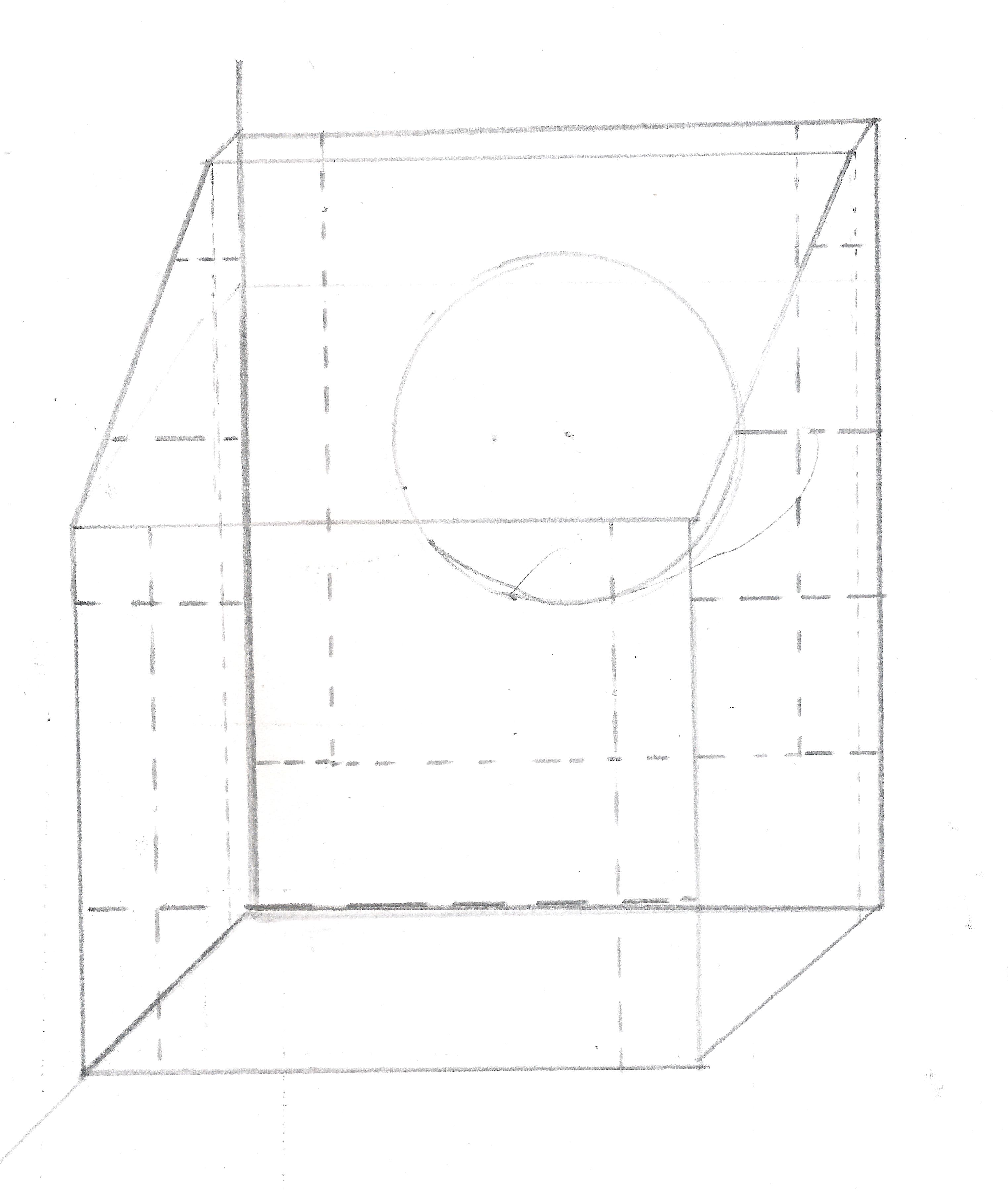

    ostatnio na lekcjach techniki miałam aksonometrię. Facet dał nam teraz rzuty i z nich mamy zrobić rysunek aksonometryczny.
    Jak wykonać rysunek aksonometryczny bryły na podstawie podanych rzutów technicznych?
    Tu są wspomniane rzuty.
    Proszę o pomoc. ;)

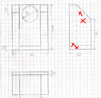

    Narysuj rysunek, jak Ty to widzisz, wrzuć skan/zdjęcie wtedy możemy popoprawiać.
  • #5 9489457
    rupcio
    Posty: 155
    Pomógł: 17
    Ocena: 42
    Narysowane przez Ciebie rzuty prostokątne są błędne. Widok z boku nie zgadza się z widokami z góry i "z przodu". Umieszczone na widoku z boku przerywaną linią zaznaczone kontury okrągłego otworu w wybraniu, gdzie niema materiału, oraz przeciągnięcie zarysu poziomej półki przez materiał pionowej ściany, gdzie krawędź nie istnieje, świadczą o Twoim nierozumieniu rysunku. Przypuszczam, że to było powodem niskiej, aczkolwiek w tej sytuacji zawyżonej, oceny.

  • #6 9489458
    bieel
    Posty: 4
    Ocena: 2
    Tak ja to widzę.
  • #7 9489636
    rupcio
    Posty: 155
    Pomógł: 17
    Ocena: 42
    Pomijając proporcje wymiarowe ja tu widziałbym raczej coś takiego.
