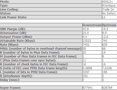

    Witam jaka max szybkość internetu jest możliwa u mnie.
    Oto parametry linii:
    Jaką maksymalną prędkość internetu mogę uzyskać na mojej linii?
    Pozdr.

    Odległość do centrali niezła plus margin na downstream super, ale po stronie upload jest nie za fajnie. Generalnie możesz zaryzykować z 10-20Mb jeśli będzie niski margin to po stronie upload, ale przy tych obu prędkościach będzie taki sam ponieważ mają taką samą prędkość wysyłania w tych dwóch opcjach. Jeśli wystąpią problemy z tymi prędkościami dzwonisz i dostajesz migracje na 6Mb bez ponoszenia kosztów, ale nie sądzę by Ci te prędkości nie działały. Pozdrawiam

    No 6Mb już mam ale właśnie chciałbym zaryzykować z 20Mb he he i dlatego zapytałem czy da radę u mnie :)

    20 Mb ma chyba na uplinku 1 Mb, a tyle na tym możesz nie uzyskać...

    ... pójdzie w Annex M, ale mało kto to ma (a jeśli ma to lubi wybierać A, żeby mieć więcej na downloadzie).
    Tutaj Attainable Rate nie ma co się sugerować, bo to błędy. Na upstream jest duży zapas, nie ma szans na 740, będzie dużo więcej, pewnie z >1000 (prędkość <900). Jeśli chodzi o download to zwykle można by liczyć na ok.12-15 Mb/s, ale tutaj Margin jest imponująco wysoki, więc można się otrzeć o maksimum dla tego tłumienia czyli 17 Mb/s. Oczywiście parametry muszą być bardzo stabilne, żeby ryzykować maksimum (z Marginami po 6 dB).

    Fajnie by było jak i te 17Mb by było :)
    Jakoś na dniach zadzwonię do Netii żeby zobaczyli pomiar prędkości :):) dla mnie nawet jak by i 10Mb działało to by było fajnie :):):):)
