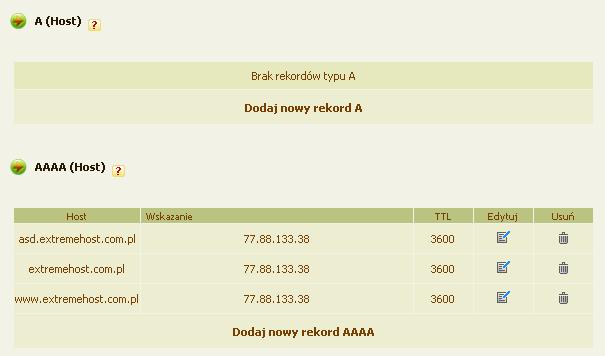

  • #9 9495244
    Len1o
    Posty: 33
    screen
    [apache] Jak ukryć IP serwera przy użyciu domeny w Apache na az.pl?
  • #10 9495251
    piterus99
    Posty: 8915
    Pomógł: 1084
    Ocena: 328
    Masz dodać w A, AAAA nas nie interesuje.
    I najpierw wywal tamten forward czy cokolwiek tam nie zrobiłeś.
    PS. Zamierzasz hostować strony, nie mając o tym pojęcia, czy te strony na serwerze są tak o?.

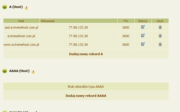

  • #11 9495283
    Len1o
    Posty: 33
    to jest w celach edukacyjnych lubię takie rzeczy
    #12 9495301
    piterus99
    Posty: 8915
    Pomógł: 1084
    Ocena: 328
    Poczekaj godzinkę.
  • #13 9495323
    Len1o
    Posty: 33
    ciekawe dlaczego asd lub inna nazwa która wpisze działa od razu ?
    Dzięki działa jednak było trzeba poczekać
