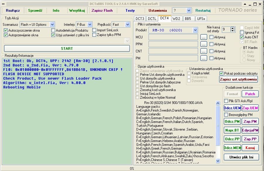

Co sprawdzić w pierwszej kolejności w Nokia 6020 po zalaniu wodą?

    Nie wiem czy się opłaca już coś z tym robić, bo nie wygląda to zbyt optymistycznie.

    Dobrze jeszcze raz wyczyść i wygrzej układ flash, program w ogóle jej nie widzi.

    Tak z ciekawości - na zdjęciu w pierwszym poście telefon jest jeszcze przed kąpielą? ;)

    Nie no czytałem, że kąpałeś, ale chciałem się upewnić, bo różne rzeczy już widziałem w swojej karierze :) Bynajmniej nie było to jakieś złośliwe pytanie :)
    Wracając do tematu. Tak jak pisze fisher8, wygrzej telefon. Jeżeli nie pomoże to pewnie będzie padnięty procek, flash albo UEM. Na zdjęciu widać, że UPP ma już trochę zjedzony kołnierzyk, a to trochę źle wróży. Zmierz ile prądu pobiera telefon i czy zmienia się pobór prądu po kliknięciu włącznika. Jeżeli ten telefon nie ma jakiejś wartości sentymentalnej to nie wiem czy to warto naprawiać.
