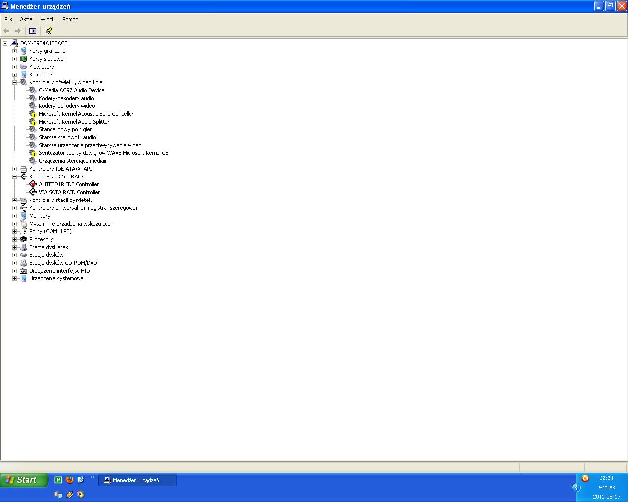

    Mam nadzieję, że mi pomożecie. Nagrzebałem coś w kompie i chyba coś usunąłem, teraz komp muli się strasznie i wiesza.
    Sparwdzałem menadzera urzadzen i mam jakies wykrzykniki:
    Komputer się wiesza po usunięciu plików, brakujące sterowniki, wykrzykniki
    Znalazłem też jakiś program"super sterownik" kt óry pokazuje, że mam 15 krytycznych aktualizacji sterowników. Chciałem je zaktualizowac to mnie przenosi do strony aby zakupic ten program i źąda kodu licencji.
    mam ktoś z Was moze taki kod?
    jakby cos jeszcze było potrzebne z danych to prosze dajcie znac to podesle

    Jeżeli masz płytę z Windowsem, oraz płytę ze sterownikami od karty graficznej, muzycznej, płyty głównej i in. to nie potrzebujesz żadnych super sterowników. Poprzez menadżera i opcję "zainstaluj ponownie sterownik" sprawisz, że system sam sobie dociągnie z nośników brakujące elementy.

    Na kontroler SCIC i RAID klinij prawym (tam gdzie masz czerwony krzyżyk) i wybierz opcje włącz. Do reszty weź zainstaluj sterownik.
    Po zrobieniu "włącz" miałem taki oto komunikat:
    "wystąpił błąd podczas instalacji urządzenia. Określona usługa nie istnieje jako usługa zainstalowana".
    A sterowniki też próbowałem i nie przyniosło rezultatu

    Spróbuj usunąć w menadżerze urządzeń usunąć te wadliwe urządzenia. Po restarcie system powinien je na nowo zainstalować. Może żądać płytki instalacyjne. A na zaś ... backup partycji systemowej. To najlepsze lekarstwo.

    zrobiłem "msconfig" i przywracanie systemu. cofnąłem się o tydzień i jest lepiej.
    Jedyne jeszcze gdzie mam żółty wykrzyknik w menadzerze urzadzen to przy "kontrolery SCSI i RAID" -AHTFTD1R IDE Controller. Jak sobie z tym poradzić?
    próbowałem zrobic aktualizuj sterownik ale nic nie daje

    w identyfikatorze sprzętu mam coś takiego:
    ACPI\PNPA000
    *PNPA000
    próbowałem znależć w google ale jakos nie moge natrafic na takie sterowniki
    a druga rzecz nie ma zakładki "file list" jak jest podawana w instrukcji

    A próbowałeś zainstalować sterowniki od swojej płyty głównej?
    Po przywróceniu systemu zrób to jeszcze raz.

    ściągnąłem sobie VIA 4in1 i nic nie dało
