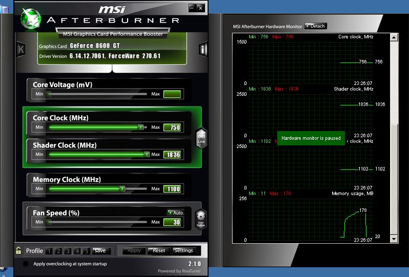

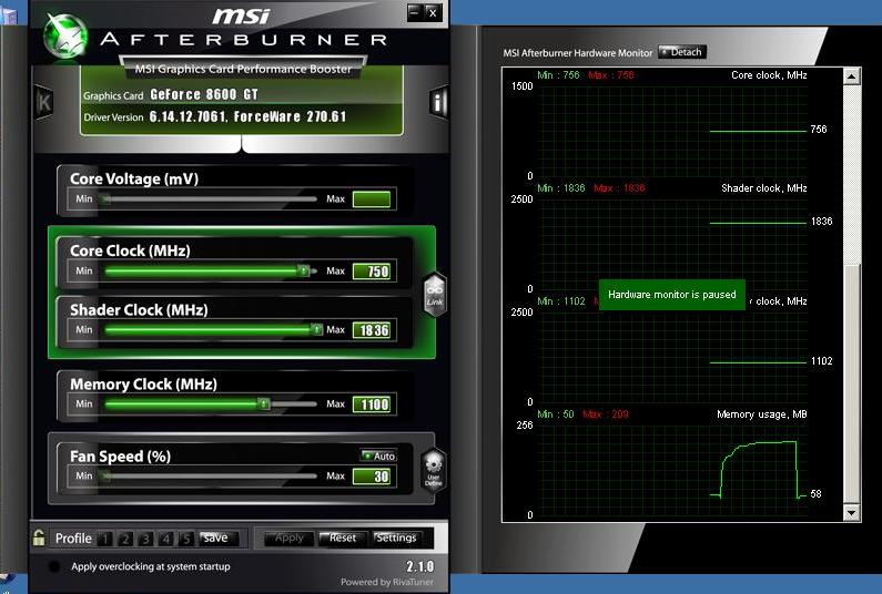

  • #22 9525387
    Kasek21
    Posty: 45653
    Pomógł: 4981
    Ocena: 3547
    Pultan napisał:
    Kasek21 do 1280x1024 to 128MB wystarczy. Skąd ten pomysł że to za mało?
    Bo patrząc np.: na Crysis (ustawienia Medium/Low)
    Wykorzystanie pamięci k.graficznej już po kilkudziesięciu sekundach.
    Rozdzielczość 800/600 - 178MB
    Wybór karty: Gainward 7900GS 512MB 256bit vs Asus 8600GT 256MB 128bit
    Rozdzielczość 1024/768 ~210MB
    Więc przy wyższych rozdzielczościach wykorzystanie pamięci będzie jeszcze większe.
    więc skąd ten Twój pomysł z wykorzystaniem 128MB przy 1280/1024? ;)
