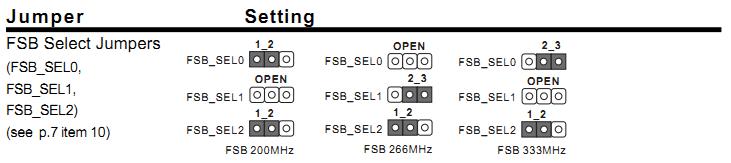

    witam
    Miałem poprzednio procesor amd sempron 2500 1.75.
    Kupiłem teraz athlon xp 3000, wsadziłem i bios wykrywa go jako athlon xp 2200.
    O co chodzi?
    Płyta główna: asrock k7vt4a pro[/i]

    Przestaw FSB na 166MHz.
  • #3 9527287
    pokemon123
    Posty: 37
    jest 166. jak ustawić na 200?
  • #4 9527311
    Kasek21
    Posty: 45649
    Pomógł: 4979
    Ocena: 3545
    Którego Athlona XP kupiłeś?
    Athlon XP 3000+ (AXDA3000DKV4D) FSB166MHz
    czy
    Athlon XP 3000+ (AXDA3000DKV4E) FSB200MHz
    Jeżeli pierwszy to sprawdź ustawienie zworek i ustaw na 333MHz
    Dlaczego BIOS wykrywa Athlon XP 3000 jako Athlon XP 2200 na Asrock K7VT4A Pro?
    http://europe.asrock.com/downloadsite/manual/K7VT4A%20PRO.pdf
    Jeżeli drugi to Twoja płyta nie obsługuje FSB200MHz więc i tego CPU.
    http://www.asrock.com/mb/cpu.asp?Model=K7VT4A%20PRO
    Nic z tym nie zrobisz tzn. ustawiając FSB wyższe niż 166MHz płyta zawyży taktowania PCI i AGP ponieważ nie posiada odpowiednich dzielników co źle wpływa/lub uniemożliwia działanie HDD, k.graficznej, innych kart rozszerzeń.

    mam
    a jakbym powsadzał zworki w jumpery?
  • #6 9527344
    Kasek21
    Posty: 45649
    Pomógł: 4979
    Ocena: 3545
    Nie da się ustawić zworkami, ponieważ ta płyta nie obsługuje FSB200MHz.
