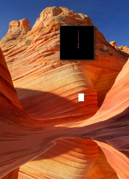

    Witam Mam problem z wyświetlaniem gadżetów w Win 7 64-bit
    na początku nie było takiego problemu
    nie wiem co się stało gdyż nie jestem jedyna osobą używającą tego laptopa
    próbowałem już poniższych sposobów :
    1. Recovery
    2. wyłączenie i włączenie narzędzi systemowego
    3. ściągnąłem najnowsze update-y
    z góry dziękuje za pomoc

    Wszystkie widgety są niepoprawnie wyświetlane, czy jakieś pojedyncze?
  • #4 9530853
    faster2
    Posty: 5
    Wszystkie systemowe narzędzia takie jak :
    1. zegar
    2.kalendarz
    3. cpu meter
    4. slide show
    5.Pogoda
    Oraz niektóre nie systemowe:
    1. Sieci WiFi
    2. Monitor systemu

    Wyłącz gadżety -> prawym klawiszem myszy na pulpicie -> widok -> pokaż gadżety pulpitu
    Wklej do notatnika:
    net stop sidebar.exe
    regsvr32 /s msxml3.dll
    regsvr32 /s scrrun.dll
    regsvr32 /s jscript.dll
    regsvr32 /s atl.dll
    Regsvr32 /s "%ProgramFiles%\Windows Sidebar\sbdrop.dll"
    Regsvr32 /s "%ProgramFiles%\Windows Sidebar\wlsrvc.dll"
    reg delete "HKEY_CURRENT_USER\Software\Microsoft\Windows\CurrentVersion\Internet Settings\Zones" /f
    net start sidebar.exe
    Zapisz na pulpit naprawa.bat (rozszerzenie ma być bat nie txt)
    Prawym klawiszem myszy na w/w plik -> uruchom jako administrator
    Przy komunikacie UAC wybierz TAK
    Po zakończeniu procesu, ruchom komputer ponownie.

    dinos83 dzięki bardzo po zrobieniu tego co napisałeś wszystko wróciło do normalności i się wszystko pokazało jeszcze raz dziękuję
