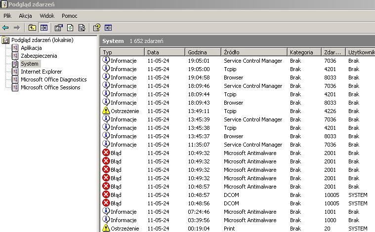

    Sprawdź czy masz wykrzykniki w start>panel sterowania>narzędzia administracyjne>podgląd zdarzeń>system i zobacz czego dotyczą. Może któryś ze sterowników?
    Powinno wyglądać tak:
    GA-M555-S3, AMD 6000+, 4G RAM - samoczynny restart podczas grania w GTA IV
  • #6 9540676
    piotrekk55
    Posty: 93
    Ocena: 2
    Chwilę po zalogowaniu do systemu, komputer się restartuje wiec nie możliwe jest sprawdzenie tego..
