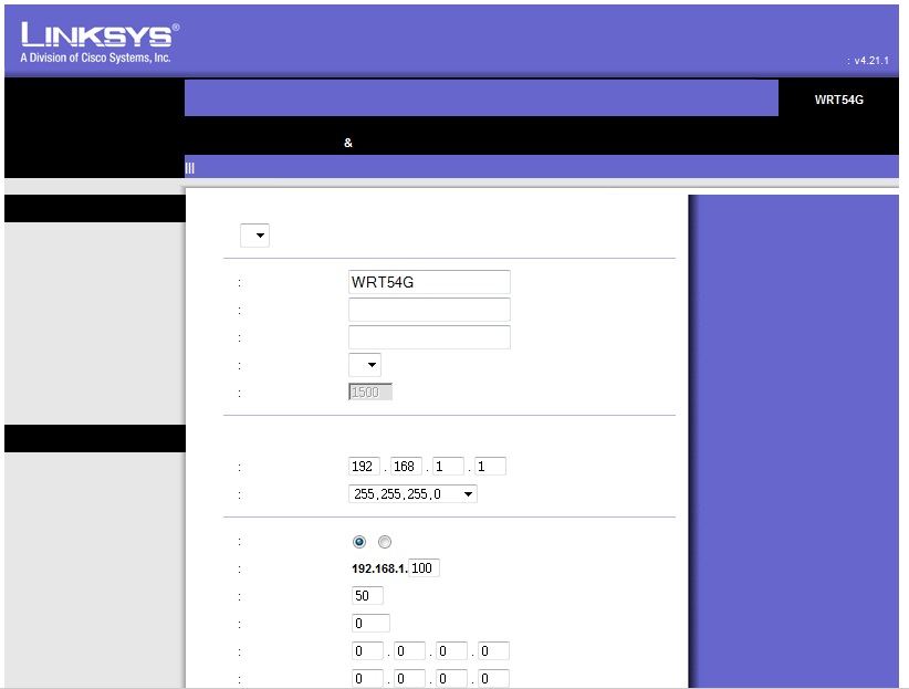

    Panowie zaaktualizowałem soft do routera Linksys WRT54GL i jest problem. Działa i mam neta lecz po wejsciu przez przegladarke wchodze do setupu i nie mam zakładek. Nie mogę nic zrobić a co najważniejsze wgrać innego firmware.
    W jaki sposób można się z nim skomunikować aby wgrać soft ?

    Wyczyściłeś NVRAM? Jaką wersję wgrałeś, która była wcześniej?

    Nie czyściłem, nie wiedziałem. Miałem WRT54GL_FW_4.30.14 i wgrałem 4.21.1 ale chyba na rynek US.

    Wklej link do instrukcji wg której wykonywałeś update. Rozumiem, że wgrałeś oprogramowanie Linksysa?
    Którą wersję routera posiadasz?
    dla 1.1
    Oprogramowanie sprzętowe
    10/19/2010
    Ver.4.30.14
    NVRAM wyczyścisz wciskając guzik resetu na 30 sekund.

    Tak do linksysa. Wszedłem przez przeglądarkę na router i w zakładce Administaracja wybrałem Update Firmware. Następnie wybrałem plik z softem o rozszerzeniu bin, chwila sie updatowało i nastąpił reset. Po tym mam to samo menu ale nie mam zakładek. Więc nic nie zmienie.
    Brak zakładek w setupie po aktualizacji firmware Linksys WRT54GL, jak wgrać soft?
    Aktualizowałem bo ten ostatni soft nie działał dobrze na IE9 a chyba jedyne co pomoże to jakieś wgranie na " chama ", tylko jak.

    Reset nie pomógł?

    Wgraj Tomato przez PumpKINa :)

    Yuppi. Soft wgrany przez TFTP. Jest tylko jedno ale, po wgraniu oryginalnego softu ze strony linksysa byl ten sam problem. Router działał ale zakładek w menu nie było. Dopiero Tomato 1.28 i wszystko git. Ciekawi mnie czy juz nigdy nie bedzie mozna wrzucic org softu.
    Możesz wrócić ale nie będziesz chciał ;)
