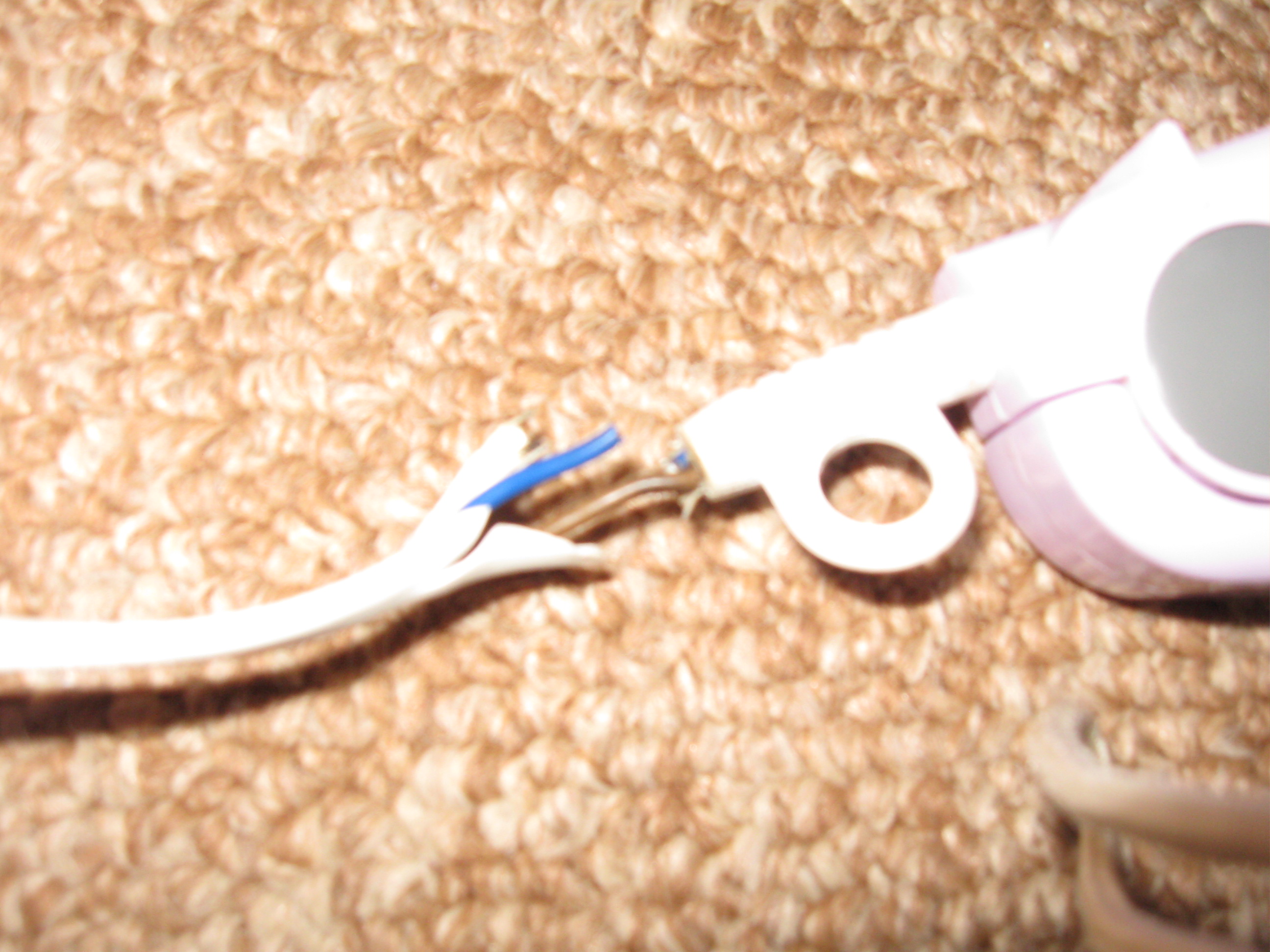

    Gdy kiedyś prostowałam włosy jeden z kabli od prostownicy spalił się i odpadł.. nie wiem jak moge to naprawic , w ogole sie na tym nie znam.. prosze o szczegolowe informacje, mysle ze trzeba wymienic kabel tylko tak jak mowie nie znam sie na tym dlatego nie wiem w jaki sposob mialabym to zrobic.PROSZĘ O POMOC, DZIĘKUJĘ . ;)

    Jaki "jeden z kabli", przecież tam jest tylko jeden - zasilający. Najlepiej zrób fotografię i tu wklej, wtedy będzie łatwiej coś doradzić. Bo jeżeli się nie znasz na elektryce to nie możemy "gdybać".

    macie rację , najlepiej wrzuce jakies foto ;) moment.. ;)
    Jak wymienić spalony kabel w prostownicy do włosów? Szczegółowe instrukcje
    oto fotka ;)

    Prosta banalna sprawa , wymień sznur sieciowy atestowany i po problemie te chińskie jak na fotce mają bardzo cienkie żyły stąd występuje takowa usterka dobierz kabelek sieciowy nawet z innego dowolnego urządzenia lub kup nowy cały kabel koszta znikome

    Zdemontuj stary upalony przewód , (wylutuj) następnie zorganizuj sobie nowy lub z innego sprzętu , dobierz przepust na kabel przy rękojeści i wlutuj w to samo miejsce co stary kabelek , prościej się już nie da....

    Trzeba zdjąć te siwe kapselki na osi prostownicy. Wewnątrz jest śrubka - wykręć ją. Ramiona prostownicy wtedy można rozłączyć i masz dojście do kabelków. Przetnij obydwa kabelki przed prostownicą. Te pozostałe przeciągnij do środka i wylutuj z płytki (są do wyrzucenia). W ich miejsce wciągnij ten ucięty kabel i wlutuj w płytkę. Powinno działać. Jeżeli nie czujesz się na siłach - oddaj do naprawy. Fachowiec zrobi to w 15 min. Może za 5zł.
